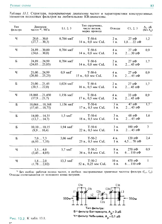

Я в RA3AO переделывал ДПФ вот по этой схеме из "Схемотехника радиоприемников (1989)-Ред Э." - результатом остался очень доволен.
Кольца были от разобранной кем-то Р-134.
