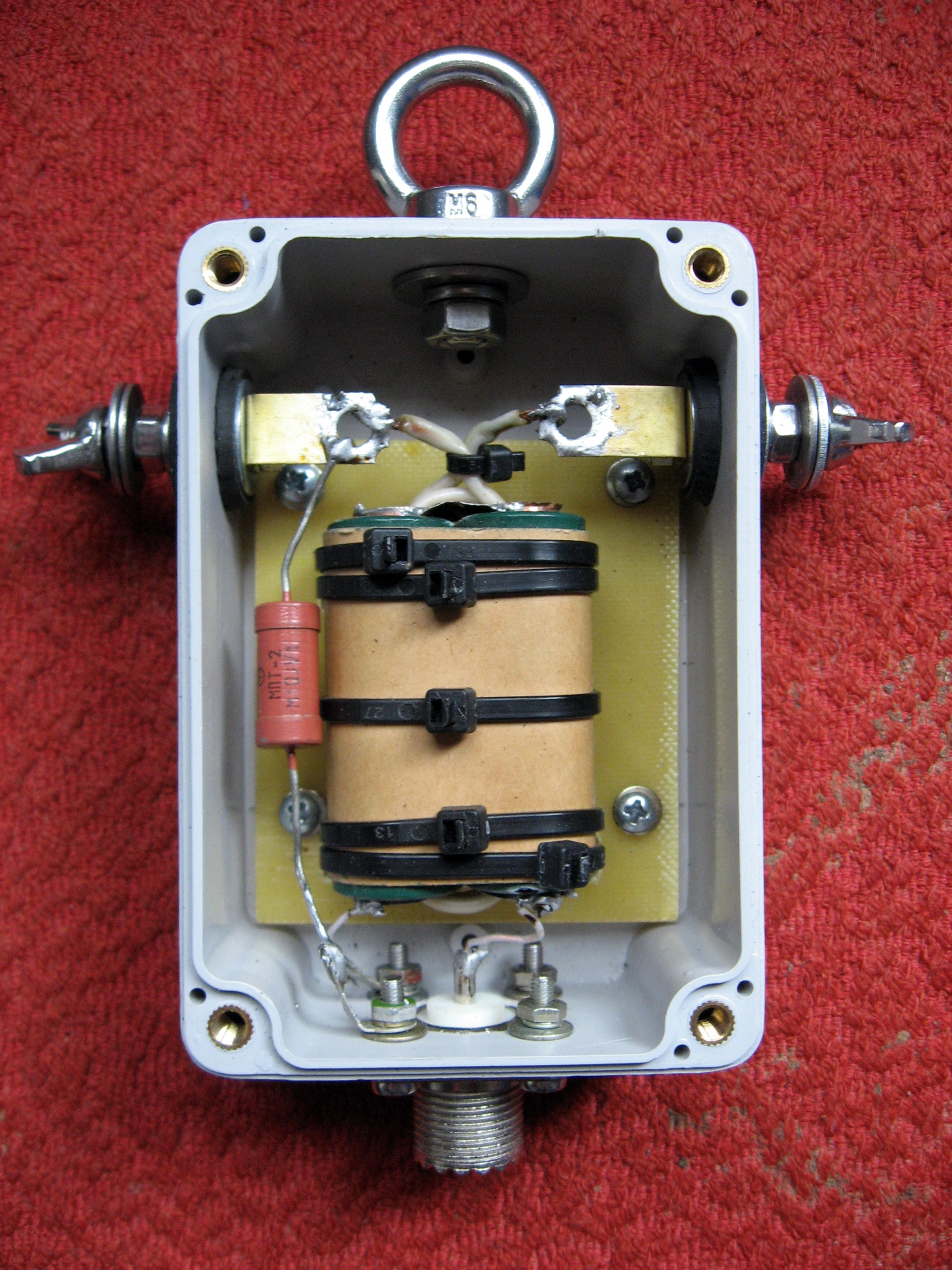

Прочитал статью RZ3DK о трансформаторах на биноклях в журнале Радио №3-2007. Заказал в интернет-магазине radio-market.by кольца 16х9х4 6000НМ. Прислали китайские, покрашенные в зеленый цвет, материал феррита аналогичный советскому НМ, размеры такие же, измеренная проницаемость М=4500. Склеил кольца 2х10 секундным клеем. Намотал 2 витка первичной, 5 витков вторичной. Результаты получились следующие (МГц-КСВ-Rакт-Rреакт):

Подключение конденсатора (переменник) параллельно первичной обмотке существенного результата не дало. Снял обмотки и сделал один виток в первичной (трубки из медной фольги, соединенные на одном конце полоской из той же фольги)), 2,5 витка во вторичной (из обычного электрического многожильного провода диаметром около 1 мм в изоляции) . Измерения показали, что КСВ везде выше 1,5. Убрал со вторички полвитка. Для плотного прилегания провода вторички к стенке трубок затолкал в них эластичный материал (пористая теплоизоляция). Результаты измерений (МГц-КСВ-Rакт-Rреак):

Подключение переменного конденсатора параллельно первичной обмотке позволяло убрать реактивное сопротивление на 1,9 Мгц, улучшив КСВ здесь до 1,0, но при этом выше по диапазонам значения становились плохими. Поэтому остался вариант без конденсатора. Стекание статики со вторичной обмотки на оплетку кабеля эмитировал, соединив один из выводов вторичной обмотки с оплеткой кабеля через резистор 100к (автор рекомендует делать отвод с середины вторичной обмотки и его соединять через резистор с оплеткой кабеля). Никакого влияния на показатели согласования это не оказывает. Проверил также, что измениться, если вторичную обмотку выполнить проводом потолще (более полное заполнение окна). Показатели согласования ухудшались, росла реактивность. Написал все это для тех, кому нужен будет балун 1:6, а денег на покупной в России жалко. В указанной выше статье есть таблица с данными для выполнения трансформаторов и с другими коэффициентами трансформации. Коробку, антенное гнездо и зажимы для подключения плеч антенны найти уже не трудно.
Измерения делал антенным анализатором SWR-1.

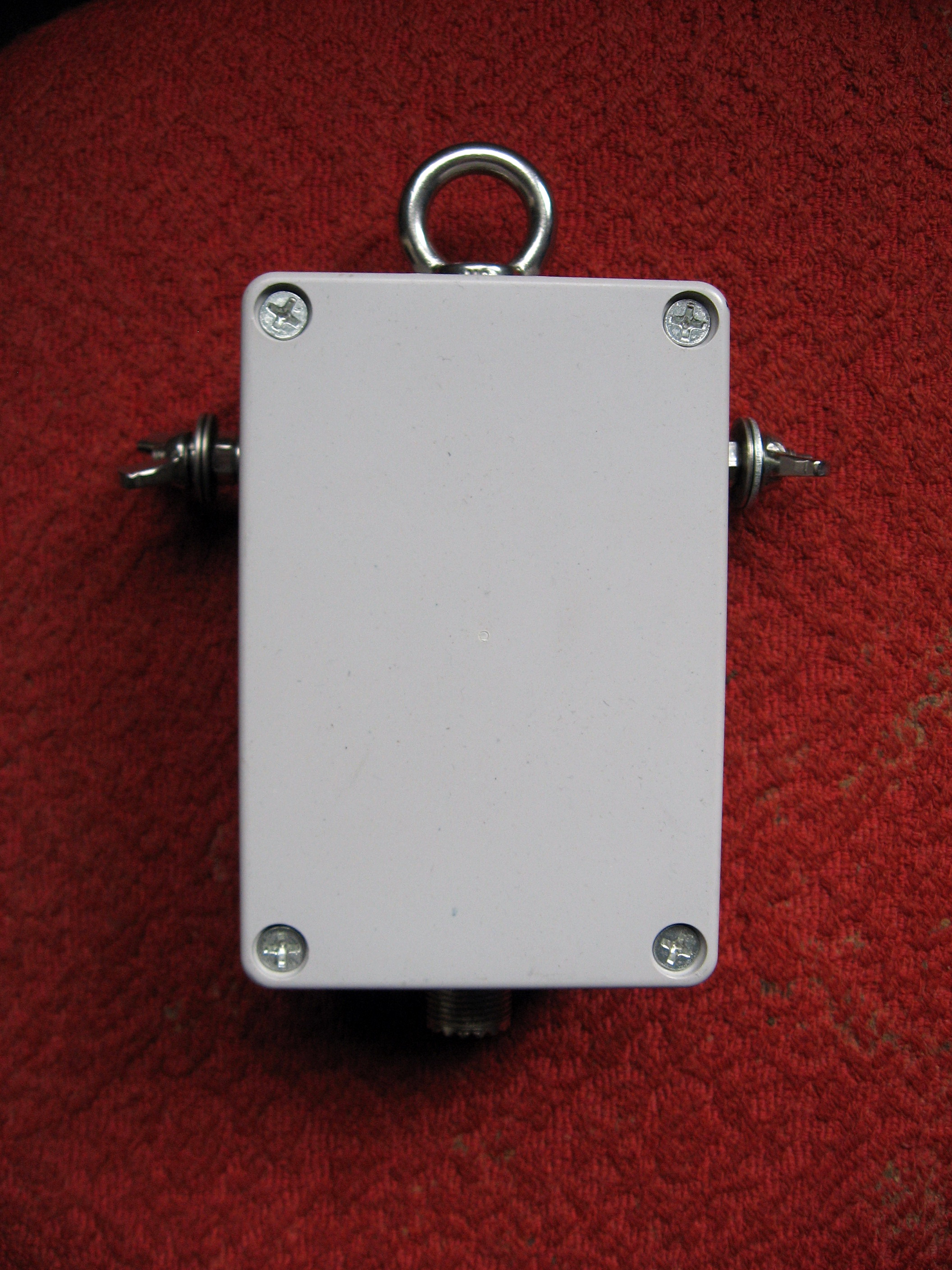

Проект закончен. Коробка заказывалась на Алиэкспресс, метизы из нержавейки в магазине в Москве. Результаты измерений:
