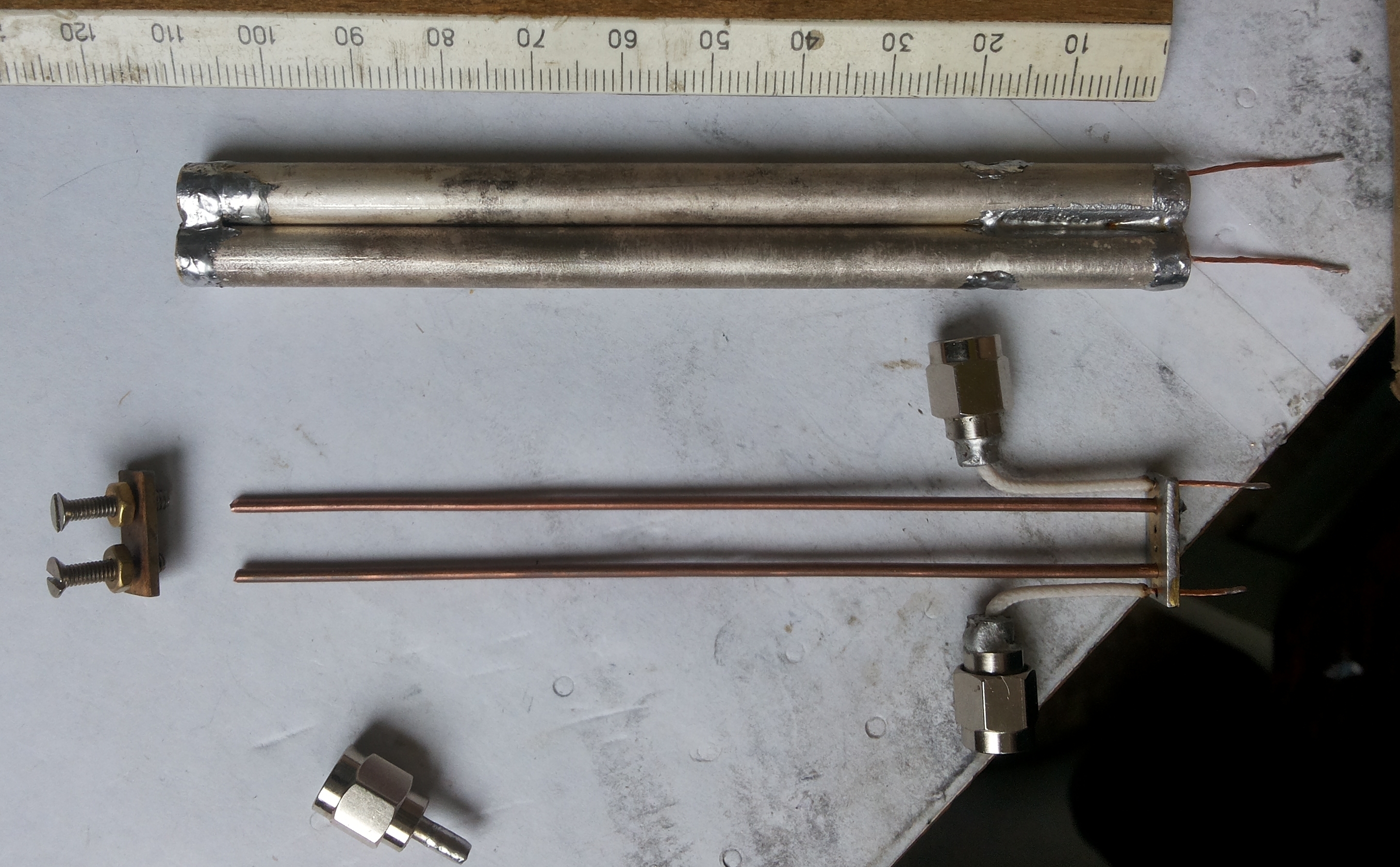

Кавитационный фильтр на 739 МГц
На выходе LNB присутствуют продукты преобразования и шумы в широкой полосе частот от 50МГц до нескольких ГГц.
Поработал ножовкой и паяльником и сделал образец кавитационного фильтра на частоту 739МГц.
Включение его на входе RX PLUTO снизило зашумленность, уровень шумов упал на 10db, кроме того исчезли сигналы неведомых станций,
которые ранее (без фильтра 739МГц) лезли то тут, то там.
Подробно динамические характеристики в формате markdown можно посмотреть здесь.
Последовательность сборки кавитационного фильтра 739МГц -
Конструкция 2-х звенного кавитационного фильтра 739МГц L1=110mm. L2=104mm. L3=100mm. L4=21mm.
Трубка с внешним Ø7мм и внутренним Ø6мм
Центральный проводник - биметалл медь-сталь Ø1,5мм
Где добыть трубку Ø7мм?
Всем известна антенна с подъемником и трубами Ø55мм, в траверсе антенны и есть такая трубка.
Это самый простой путь -
