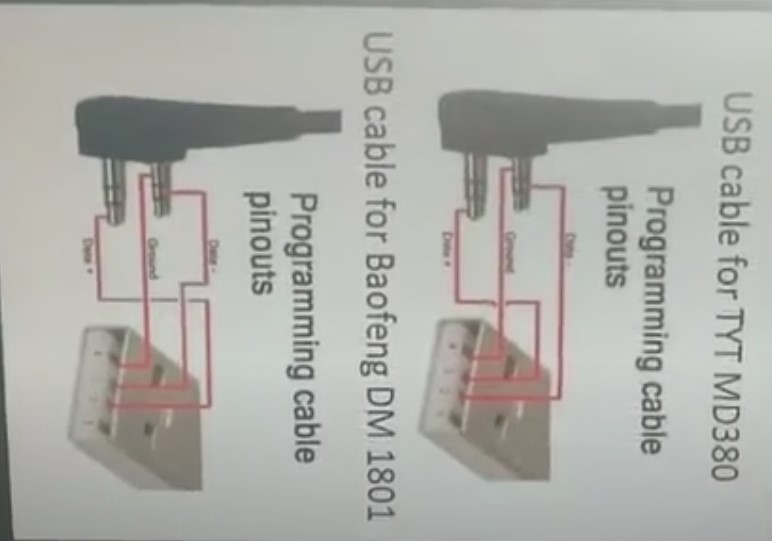

Доброе утро:) tyt md uv380 имеет не такую разводку кабеля. Доберусь до компьютера скину картинку

Вот разводка:
бао и тут
бао и тут
ЕW4RF 73:)

Спасибо за фото разъёмов. У меня шнур родной (шёл в комплекте), но я на всякий случай прозвонил - всё, как на фото совпадает. Но тем не менее - я начинаю программирование, загружаются таблицы, ввожу ID , другие настройки, а когда нажимаю - загрузку - комп показывает NO konnekt и всё. Но я так думаю , если бы не было контакта, то и все первые шаги по программированию не отображались бы. Вобщем или я что-то делаю не так, или комп нужно перенастраивать ?? Если бы мне первый раз кто-нибудь показал, как сделать правильные шаги, думаю дальше и для меня всё стало просто. Пока я отложил попытки насиловать рацию, чтобы не окирпичить её.

Для tyt md-uv380 не нужен кабель с ft232 переходником. Достаточно собрать кабель как на картинке которая приведена выше. У меня так же живёт tyt md-uv380, кабель из подручных шнурков спаян - все работает прекрасно
