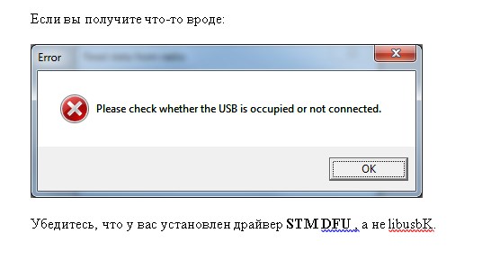

Спасибо за фото разъёмов. У меня шнур родной (шёл в комплекте), но я на всякий случай прозвонил - всё, как на фото совпадает. Но тем не менее - я начинаю программирование, загружаются таблицы, ввожу ID , другие настройки, а когда нажимаю - загрузку - комп показывает NO konnekt и всё. Но я так думаю , если бы не было контакта, то и все первые шаги по программированию не отображались бы. Вобщем или я что-то делаю не так, или комп нужно перенастраивать ?? Если бы мне первый раз кто-нибудь показал, как сделать правильные шаги, думаю дальше и для меня всё стало просто. Пока я отложил попытки насиловать рацию, чтобы не окирпичить её.

Кетайские братья могут все! Имеет смысл обновить драйвер шнурка (или, с учетом ХР, наоборот - найти старый, именно под эту систему).EW1ABJ писал(а):Но не может же быть, что китайцы сунули в коробку шнур не той системы - это была бы явная подлянка! Скорее всего, я что-то делаю неправильно.

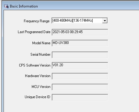

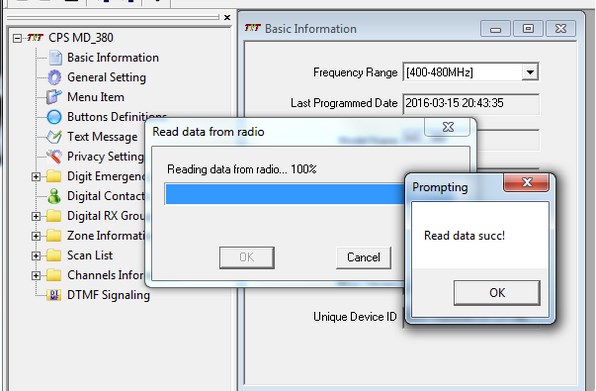

И да, Александр абсолютно прав, кетайские кабели - это всегда лотерея. Могут нормально работать "из коробки", а могут вести себя непредсказуемо. Для однократного программирования лучше найти у кого - нибудь из владельцев 380/390-й проверенный. Первым показателем работоспособности шнурка-драйвера-программы будет надежное считывание исходного codeplug`а программой. Должен быть виден процес считывания, а по завершении - заполнены поля раздела Basic Information (в т.ч. Serial Number, Hardware Version, MCU Version, Unique Device ID): Если этого не происходит, скорее всего, проблема в самом шнурке или драйвере.
