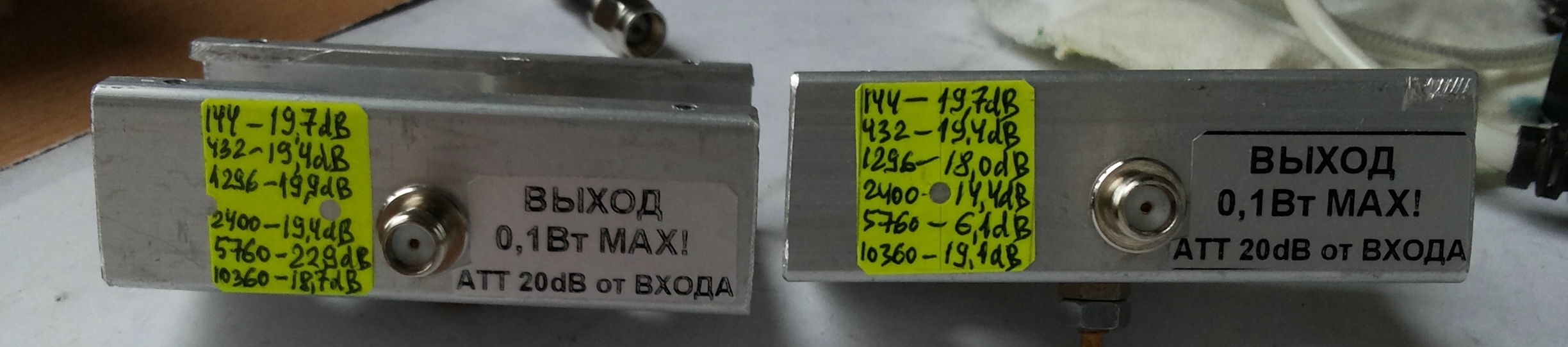

Аттенюатор 10Вт 20dB до 10ГГц
Сделал два аттенюатора 10Вт до 10ГГц. На наклейках видны параметры. Левая от 144МГц до 10368МГц - почти идеальная, у правой - небольшой провал на 2,4 и 5,76.
Схема: Отрезал от профиля 40х20мм ножовкой, часть стенки вырезал, чтобы был доступ: Отверстия М3, чтобы привинтить П-образную крышку.
Еще пара отверстий Ø4,5мм, чтобы привинтить к радиатору.
С хорошим радиатором потянет и 30Вт до 5 минут,
а 100Вт - до 1 минуты.
Плата из адлона AD1000. вырезал ножом.
Детали на основе сгоревшего транзистора КТ922Б: SMA подготовил заранее, нарезал резьбу под гайку М4. Укорачивал по месту.
Важно поставить хорошие разъемы SMA, именно прямые (угловые завалят АЧХ!!!), распаивать ровно,не изгибая уже залуженную оплетку кабеля.
У ПРАВОЙ нагрузки с отверстием промахнулся, пришлось кабель с залуженной оплеткой подгибать, волновое сопротивление "поехало" выше 50 Ом, что немедленно отразилось на АЧХ.
