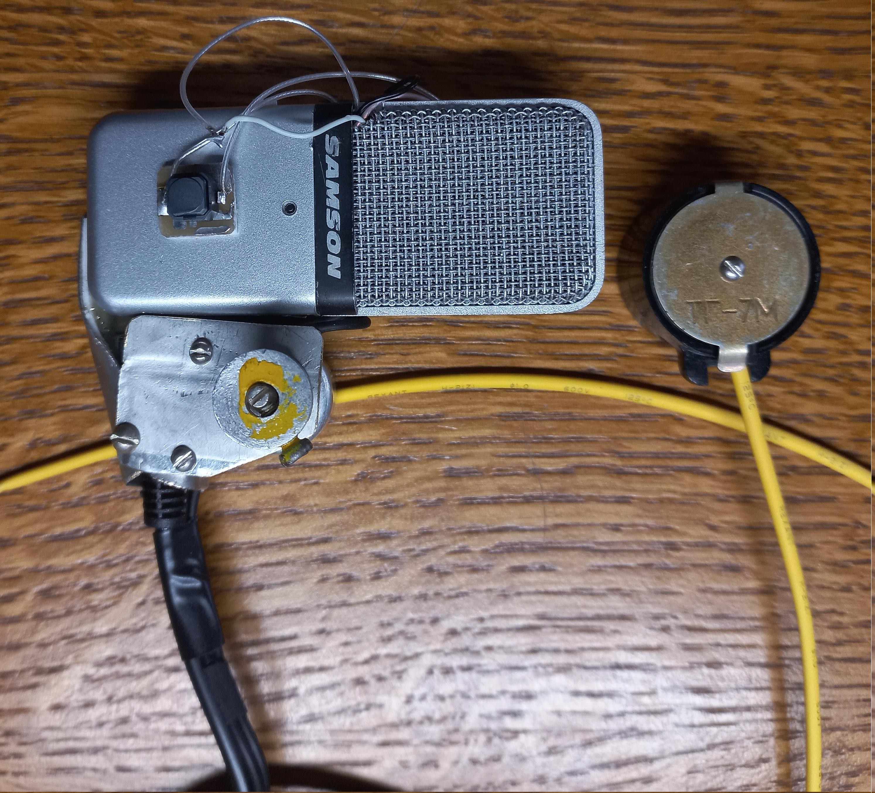

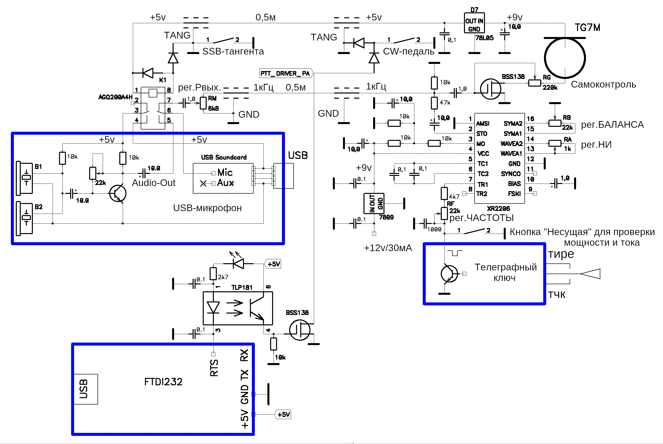

Доработка ADALM PLUTO для работы CW.

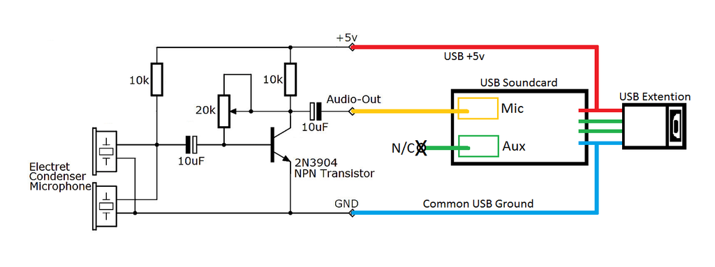

Схема USB-микрофона, модель SAMSON
Аккуратно вскрываем USB-микрофон и разрываем цепь

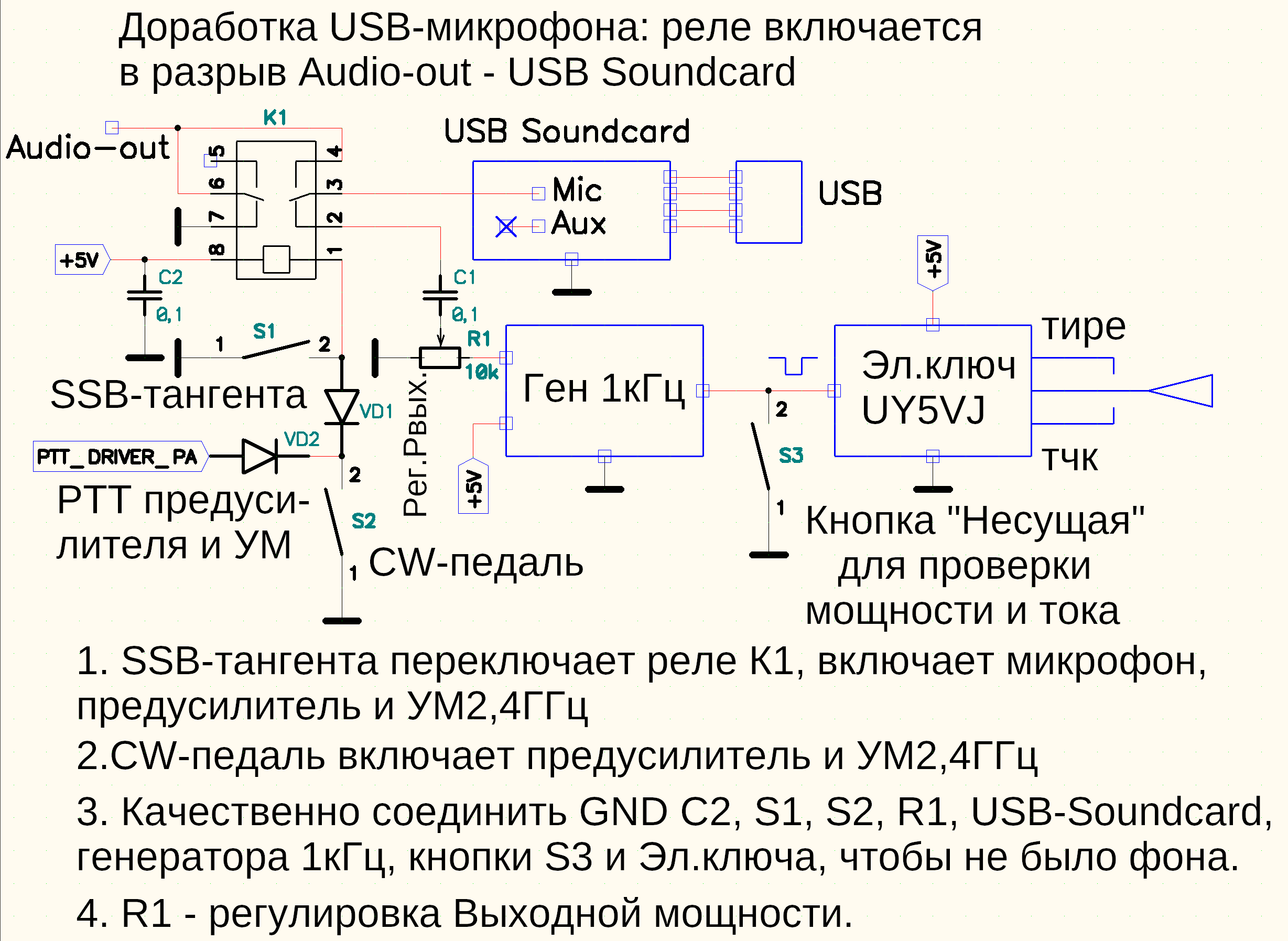

Схема дополнительной платы
Вместо оптопары можно поставить реле, например AGQ200A4
AGQ200A4H_1A.pdf
(185.12 КБ) 376 скачиваний
Мне внук подарил вот такой микрофон
https://www.amazon.com/Samson-Mic-Porta ... B001R76D42
Можно использовать любую модель микрофона.
Неплохо, если внутри найдется место для дополнительной платы.
Мне пришлось из корпуса микрофона вынуть плату и вместе с платой генератора 1кГц разместить в корпусе от бесшнуровика.
Телеграфный режим
с помощью тонального генератора 1кгц,
размещенного в общем футляре рядом с микрофоном
Схема
На самом деле припаял аналог - К561ЛА7

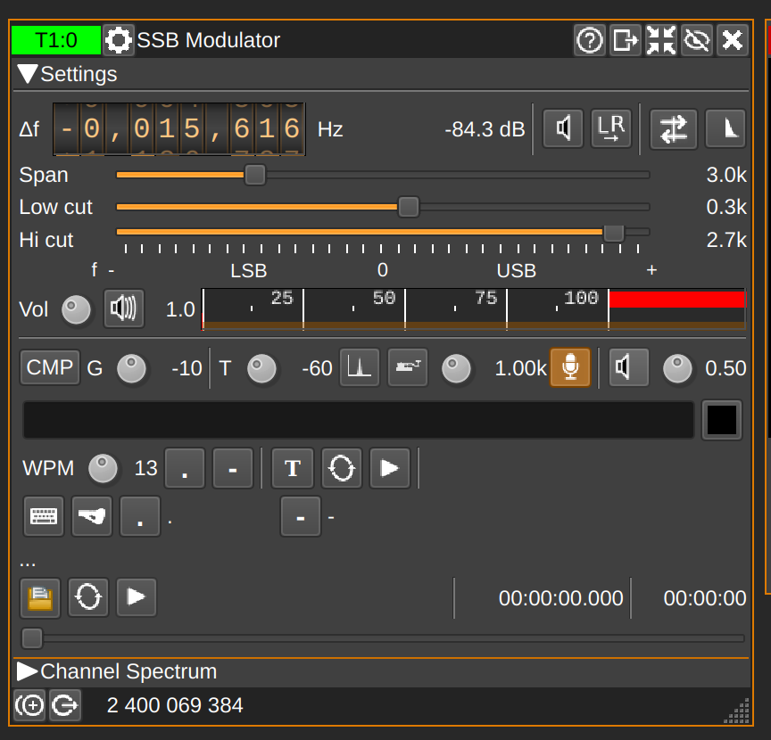

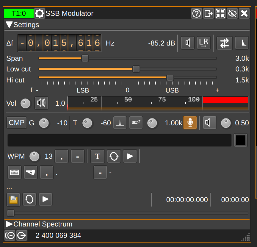

Генератор выдает прямоугольный сигнал, в котором присутствуют гармоники.
Приходится ограничивать спектр в настройках ПЕРЕДАЧИ до 1,5кГц.
Это не всегда удобно, если приходится быстро чередовать CW, SSB, FT-8.
Поэтому, пока не сделал генератор 1кГц чистым, без гармоник, настроил генератор на 2кГц,
а фильтр ПЕРЕДАЧИ оставил (0,3-2,7)кГц. Так удобно работать в эфире.

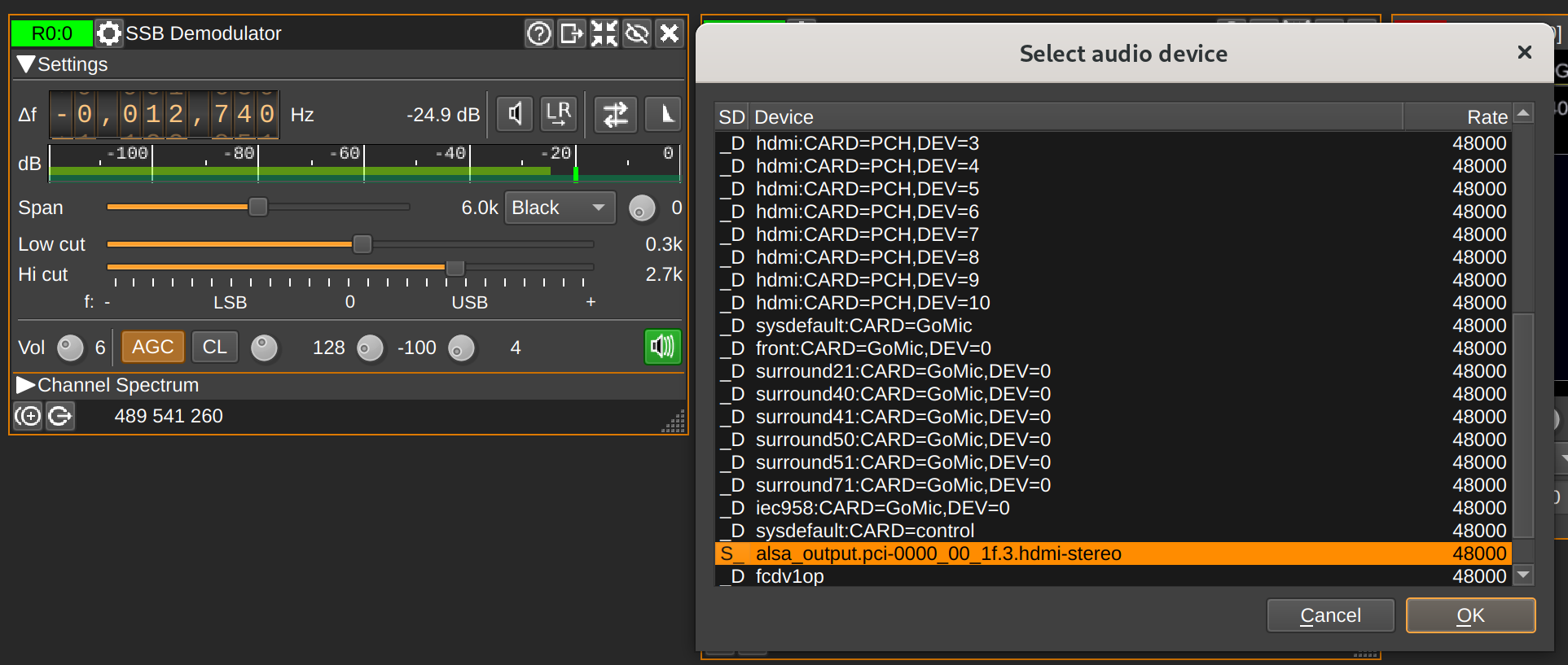

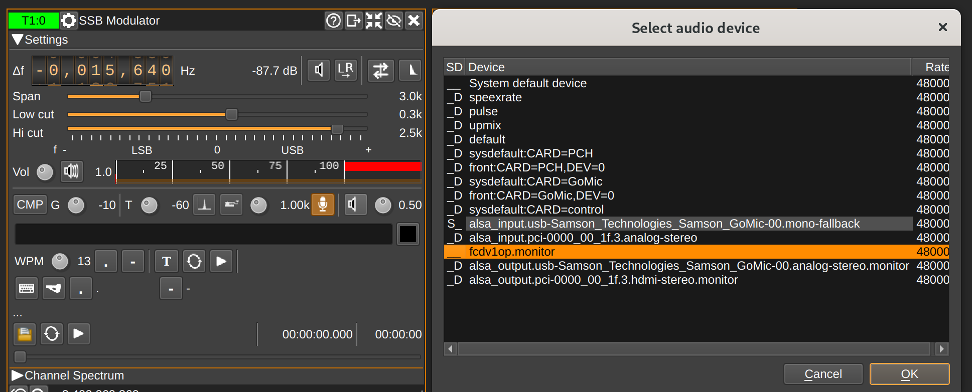

Настройка приема FT8
Щелчком правой клавиши мыши по динамику в окне SSB Demodulator открывается окно настройки
и выбирается соответствующая строчка
Настройка передачи FT8
Щелчком правой клавиши мыши по микрофону в окне SSB Modulator открывается окно настройки
и выбирается соответствующая строчка/
Предварительно нужно загрузить "виртуальный кабель" из командной строки
pactl load-module module-null-sink sink_name=fcdv1op format=s16le channels=2 rate=48000 sink_properties=device.description="fcdv1op"

Сегодня модернизировал интерфейс к USB-микрофону
Работать стало гораздо удобнее,
регулировка выходной мощности прямо в тангенте,
избавился от фона - сигнал стал чище,
потери мощности от USB - PLUTO до предусилителя удалось минимизировать,
Первое сообщение в Теме откорректировал.

а это вот реально надо рисовать схему из 3х деталей - как сделать вход генератора в USB звуковую карту ?
Неужели все настолько криворукие что сделать это не смогут самостоятельно ?
Ну и обвешивать схему писульками как в болоте тиной - можно схему сделать по госту ?
Сообщения: 930
Откуда: Молодечно
Re: CW, SSB и FT8 в ADALM PLUTO
Сообщение EU2AA »
EW1LN писал(а):а это вот реально надо рисовать схему из 3х деталей - как сделать вход генератора в USB звуковую карту ?
Подробные пояснения на схеме НЕ ПРОТИВОРЕЧАТ ГОСТам.
Посмотрите схему на любой телевизор СССР, там дается много полезной информации.
Именно на поле схемы.

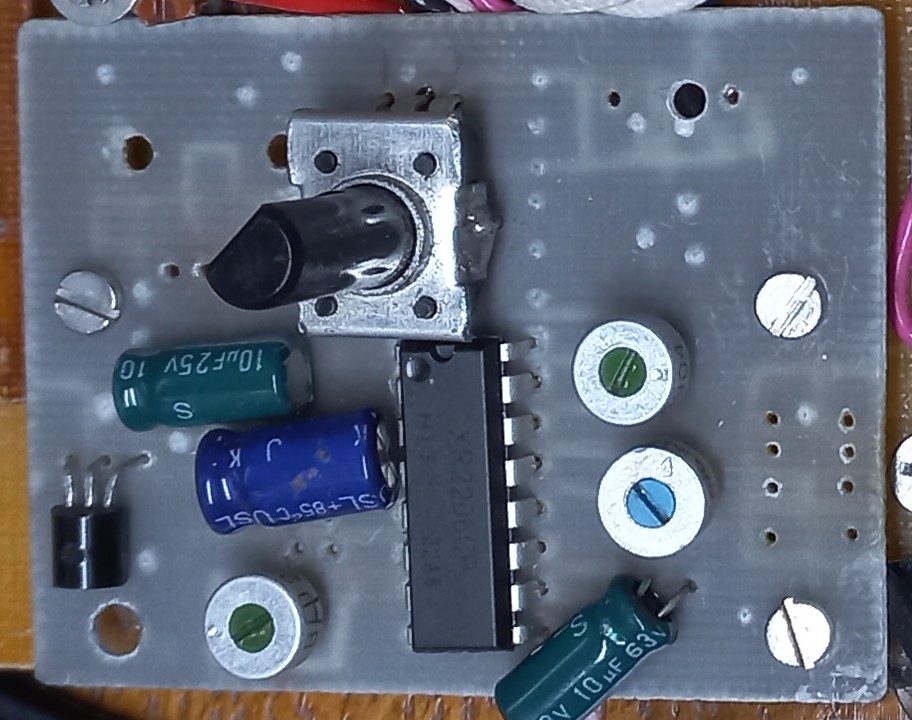

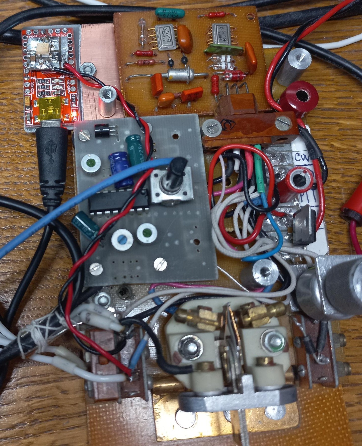

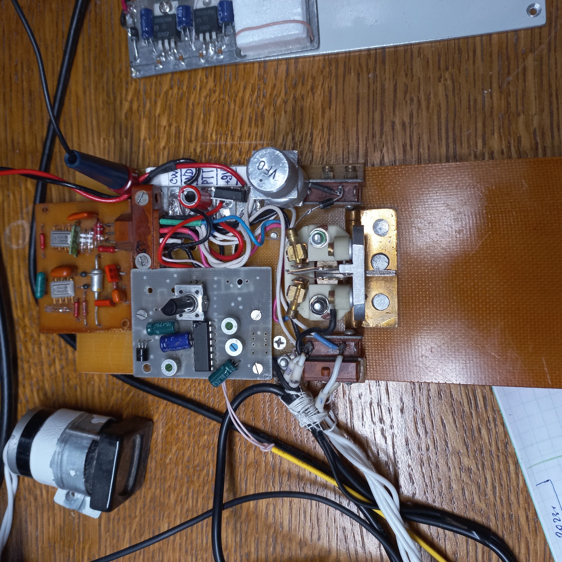

Наконец отладил схему генератора 1кГц с малыми Нелинейными Искажениями,
что позволяет чередовать CW и SSB без дополнительных перестроек.
Методика настройки генератора XR2206
1 Настроить RF на частоту 1кГц.
2 Выставить подстроечник RB в среднее положение.
3 Настроить RA по видимому минимуму НИ (Нелинейных Искажений).
Можно использовать ИНИ С6-5, у импортных осциллографов есть режим FFT (Быстрое Преобразование Фурье), в крайнем случае можно точную настройку сделать прямо в эфире, контролируя ВТОРУЮ гармонику собственного сигнала.
4 Настроить RB баланс по видимому минимуму НИ.
Настроить RM по максимуму выходной мощности передатчика, избегая перекачки УМ.
5 Настроить RG на удобную громкость самоконтроля.
Плата вырезана резаком
Из платы торчит RG - регулятор Громкости Самоконтроля
*обращаю ВНИМАНИЕ! Аппаратно данная схема подойдет не только под SDRangel c LINUX. но и под SDR-консоль с виндой.
Ведь мы вмешиваемся только в микрофонную цепь, которая ВСЕГДА USB.

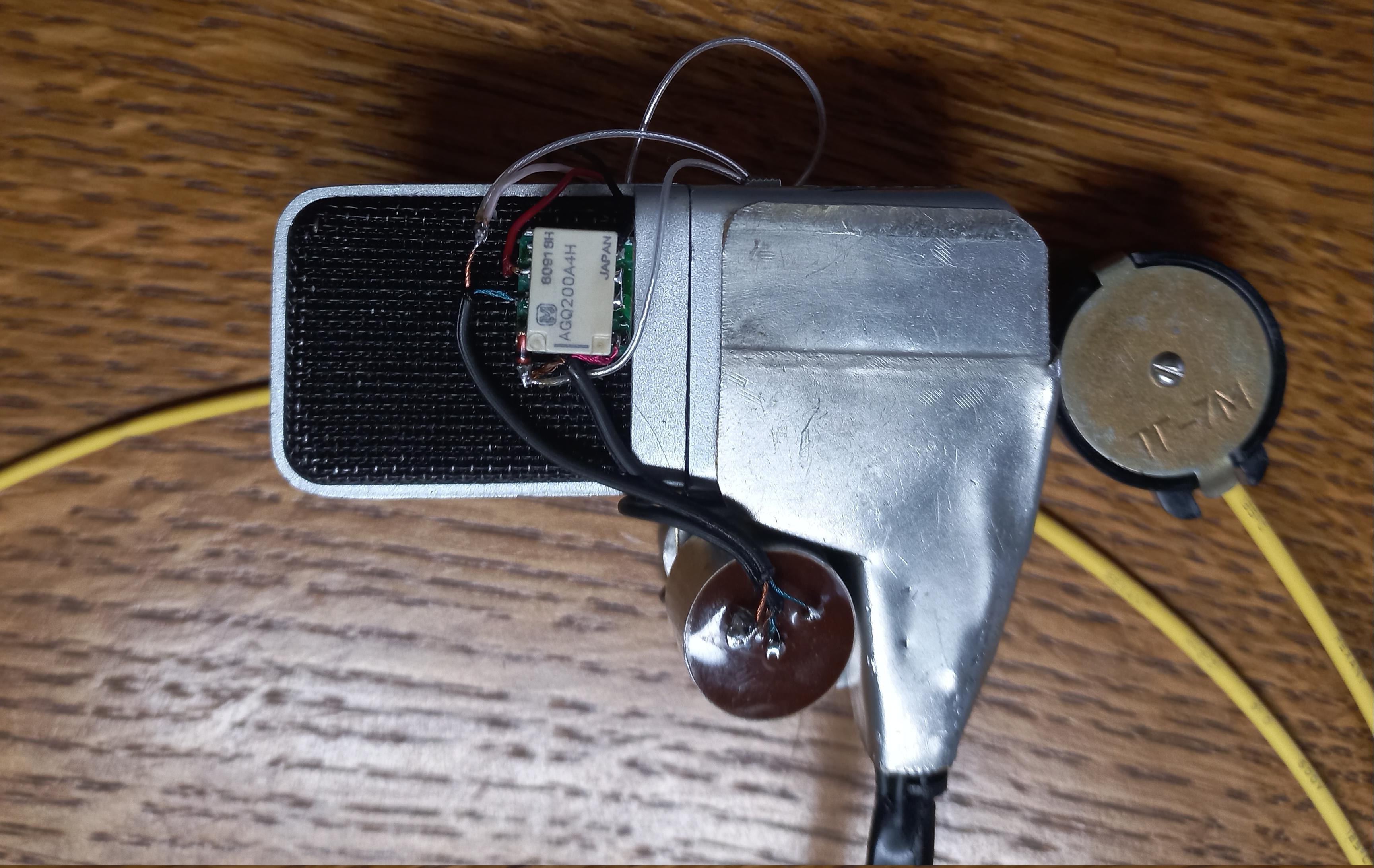

Доработка USB-микрофона
Разделить цепи Audio-Out - Mic и +5V, вывести наружу 4 провода разного цвета.
Коммутировать ТОЛЬКО микрофонную цепь недостаточно.
Заметен ПРОЛАЗ микрофона, поэтому лучше отключать микрофонному усилителю еще и напряжение питания +5v.
Фото USB-микрофона после доработки
Регулировку выходной мощности RM вынес к USB-микрофону.
*выходная мощность передатчика в режиме CW напрямую зависит от уровня модулирующего сигнала 1кГц.
При работе CW при перегрузке спутников (QO-100, RS44 и др.) можно оперативно снизить мощность, глядя на свой сигнал на панораме.

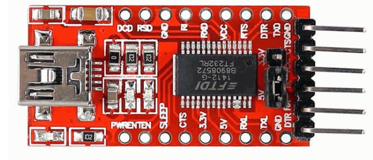

Программный РТТ для FT8/FT4
Использовал FTDI232
Прикрепил этот модуль поблизости от РТТ и манипулятора
и подключил его кабельной перемычкой к общему Хабу.
Когда подключил его, то компьютер объявил, что появилось устройство - USB0.
Вот его и назначил во вкладке WSJT-X/Радио
Схема претерпела изменения
Настройки WSJT-X/Звук
прежние.
