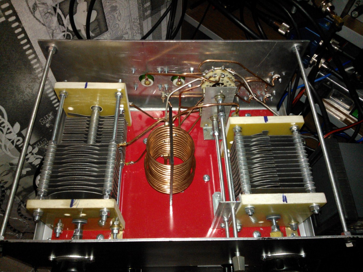

LY3CU писал(а):такои тюнер стоят 1,5 кватт 800 баксов !
Самодельный Z-match (симметричный тюнер). Выдержит даже 3 кВт. Себестоимость меньше 50 трампов

LY3CU писал(а): во во ! вот ето бомба,ето моя мечта такую вещ иметь.но я куплю зоводскои PALSTAR BT1500A его цена 800 трампов
Это не Z-match, а симметричный L-тюнер.
Z-match хорош тем, что имеет скользящие контакты только в конденсаторах, катушка в нём впаяна намертво. При этом перекрывает все диапазоны.
У меня когда-то был T-тюнер MFJ-971 для FT-817, и я без всякой жалости его переделал в Z-match, установив двухсекционный конденсатор и выбросив переключател индуктивности. Работает расчудесно!
EU1KY, ex EU3EU, UC2LEG

EU3EU писал(а): Z-match хорош тем, что имеет скользящие контакты только в конденсаторах, катушка в нём впаяна намертво. При этом перекрывает все диапазоны.
Так точно !
Есть еще один нюанс : необходимость переключения числа витков катушки связи на разных диапазонах из-за большого различия импедансов .
