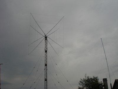

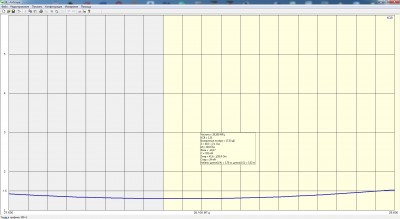

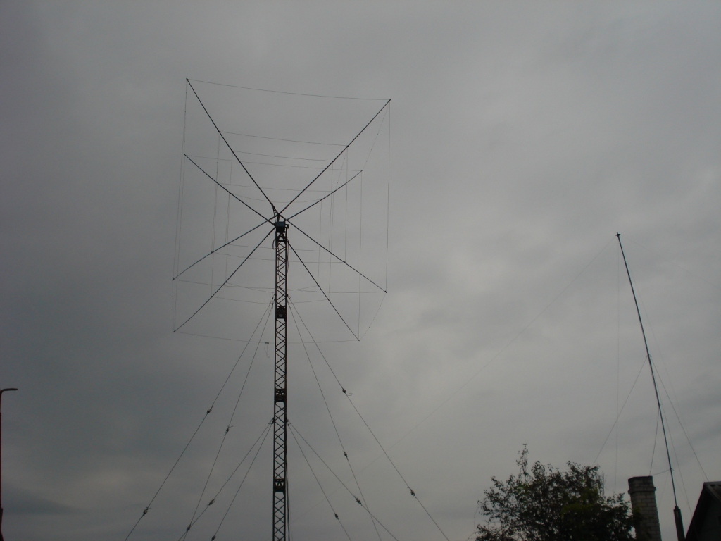

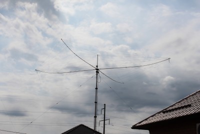

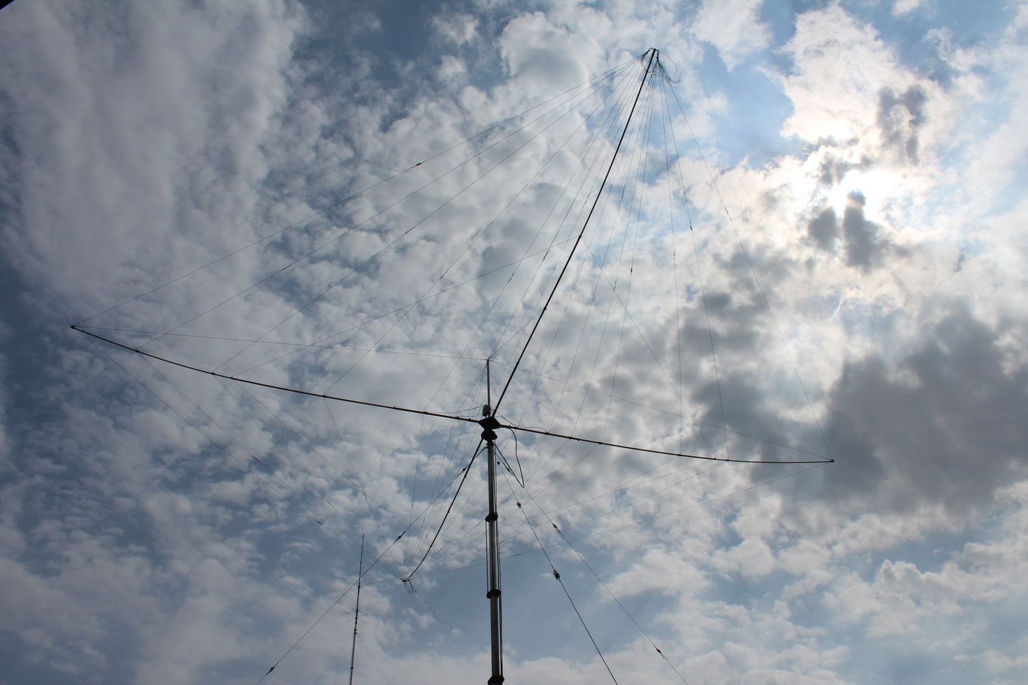

Не спеша, в течение трех дней, собрал-таки полноценный спайдер из правильных комплектующих (кроме полевки))) по мотивам https://www.google.by/url?sa=t&rct=j&q= ... GzV-fD0ffA
Вкратце: палки от quad.ru, элементы из полевки, шнуры danline 3mm. Получилось такое чудо, как на картинке.
С учетом укорочения полевки (0.97...0.98) попал в CW-участок почти на всех диапазонах. Реактивность около 0, но активное пляшет от 40 до 70 Ом. Соответственно, КСВ не 1.
Поднял на 8...9 м. Антенна работает. Очень хорошо чувствуется фидбэк, значит с пассивными элементами не накосячил.
ИМХО, 10-ка и 12-ка лишние, особой разницы с вертикалом (AV-640) не заметил, хотя, иногда был значительный выигрыш в сторону спайдера. Думаю не стОит городить лишних 6 "шнурков" ради этих бэндов. 17 метров, хоть и 2 элемента - эффект серьезный, 15-ка и 20-ка - в хорошем плюсе.
Вес - на вскидку 6...8 кг - легкая. Смущают двухпроводные линии, питающие активные элементы, ну без них никак (трапы не хочу).
Итог: конструкция, собранная из бросовых материалов, вполне работоспособная.

- Сообщения: 444
Re: АНТЕННЫ КВ
Здорово!
Я бы от 10-12 не отказывался. Сейчас пока что на южное полушарие проходы, одни бразильцы. А в ноябре должны пойти штаты, японцы и Тихий океан, веселее будет.

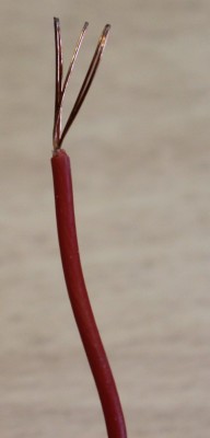

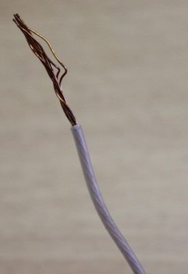

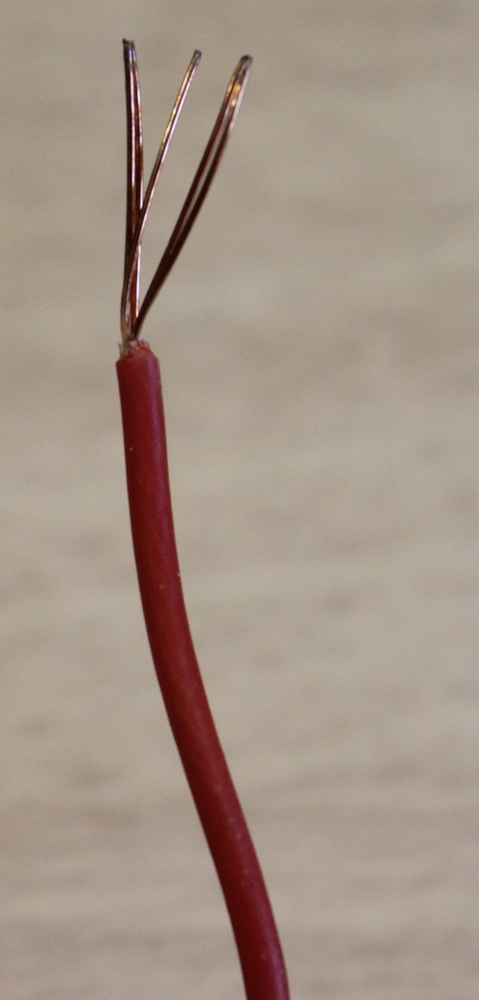

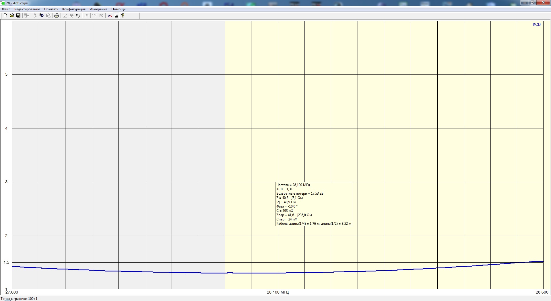

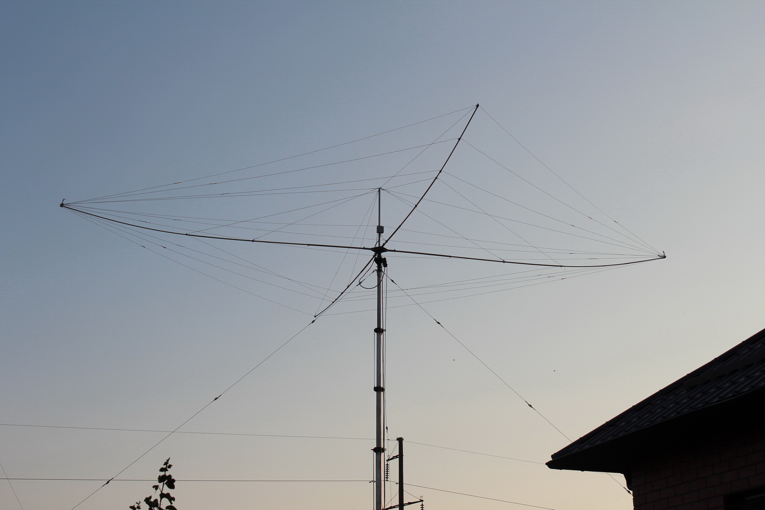

Эпопея со спайдеростроением продолжается.
Совершенно не ожидая такого презента от Виктора EW3DU, за что выражаю ему огромную благодарность, обзавелся я серьезным проводом.
Как он называется я не знаю. 5 медных жил в очень крепкой изоляции (см. картинки).
Демонтаж. Полевка в мусорку. 2 дня неспешно и готово.
Поскольку, как я писАл раньше, 10-ка и 12-ка мне малоинтересны, тем более для этих бэндов хватит и вертикала, решил делать спайдер 20/17/15 по мотивам того же DF4SA.
Вписался почти сразу. Короче, сейчас ничего лишнего (10/12) и все отлично работает - медь все-таки )))
