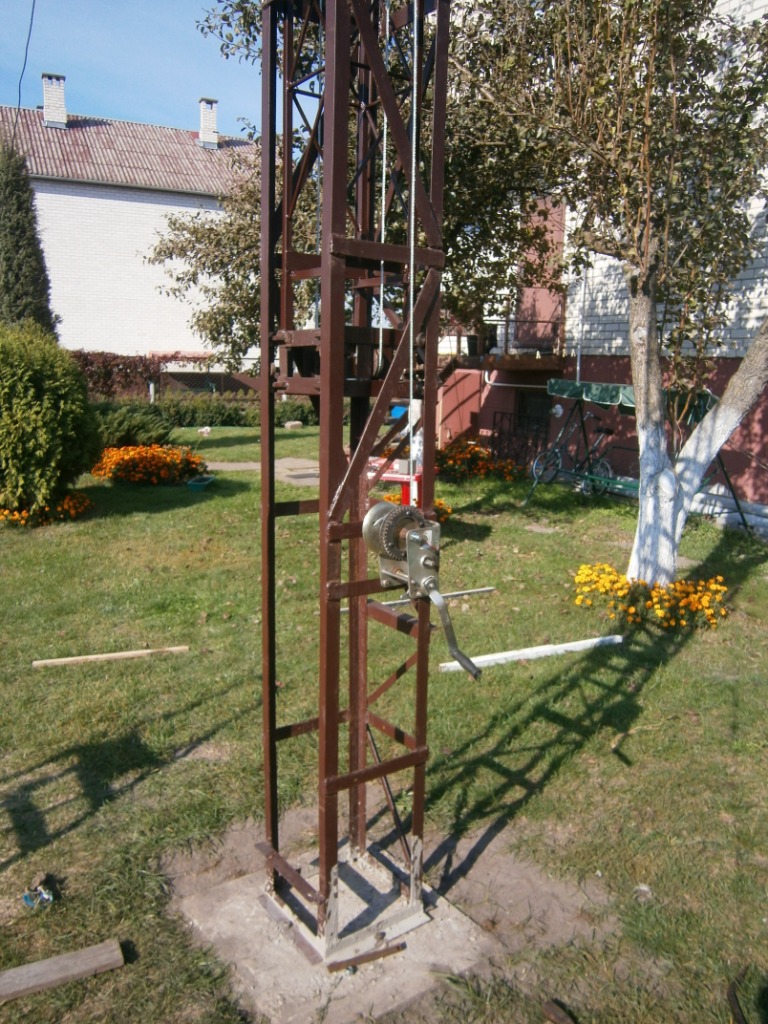

А как устроен узел крепления секции в верхнем положении в подъёмнике в ожидании подхода следующей?
Что-то я не смог рассмотреть на фото...

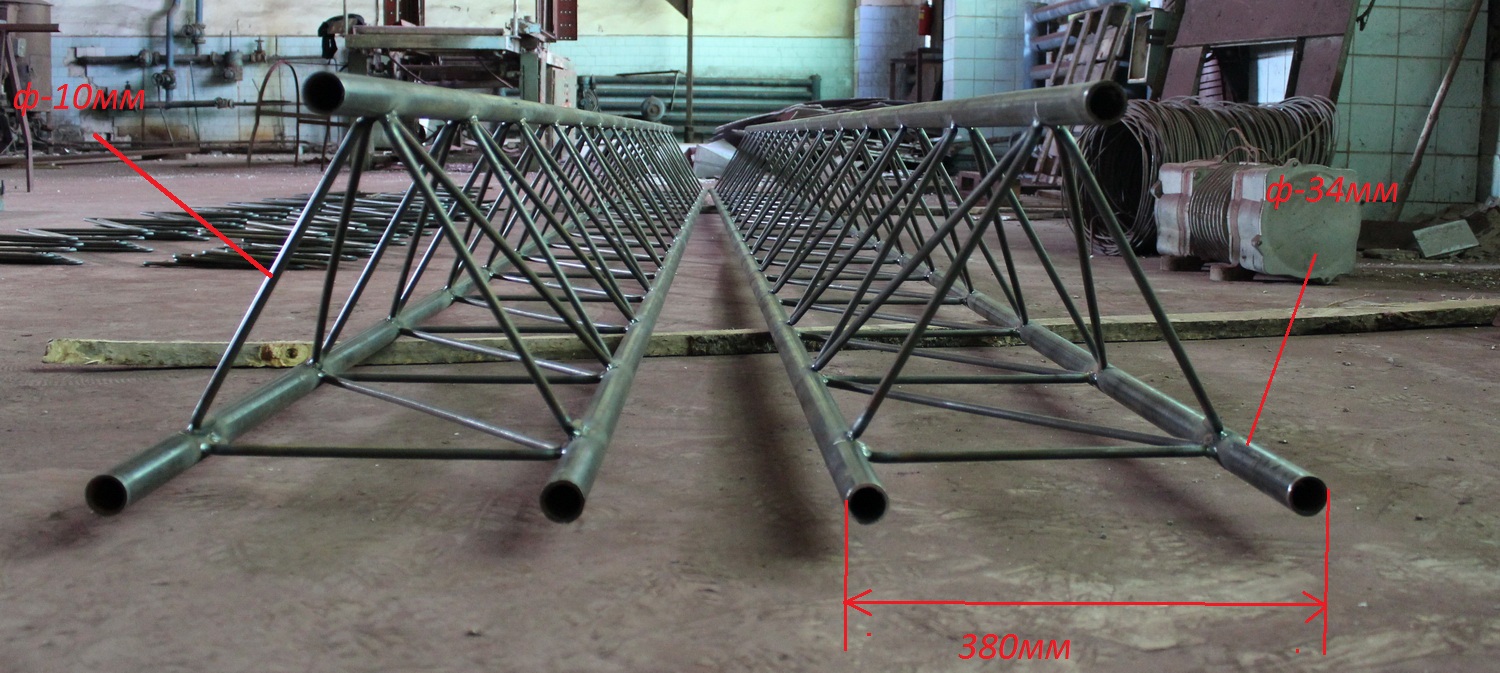

Сообщение EW3MM »

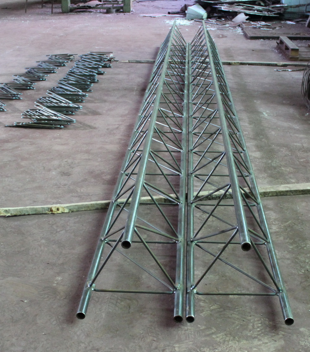

Унжа №3.
EW3ABP представляет вашему вниманию трехгранные секции:

конструкция впечатляет!

un7qbq писал(а):конструкция впечатляет!
согласен.

Красота!!!
Размеры материалов,пожалуйста!

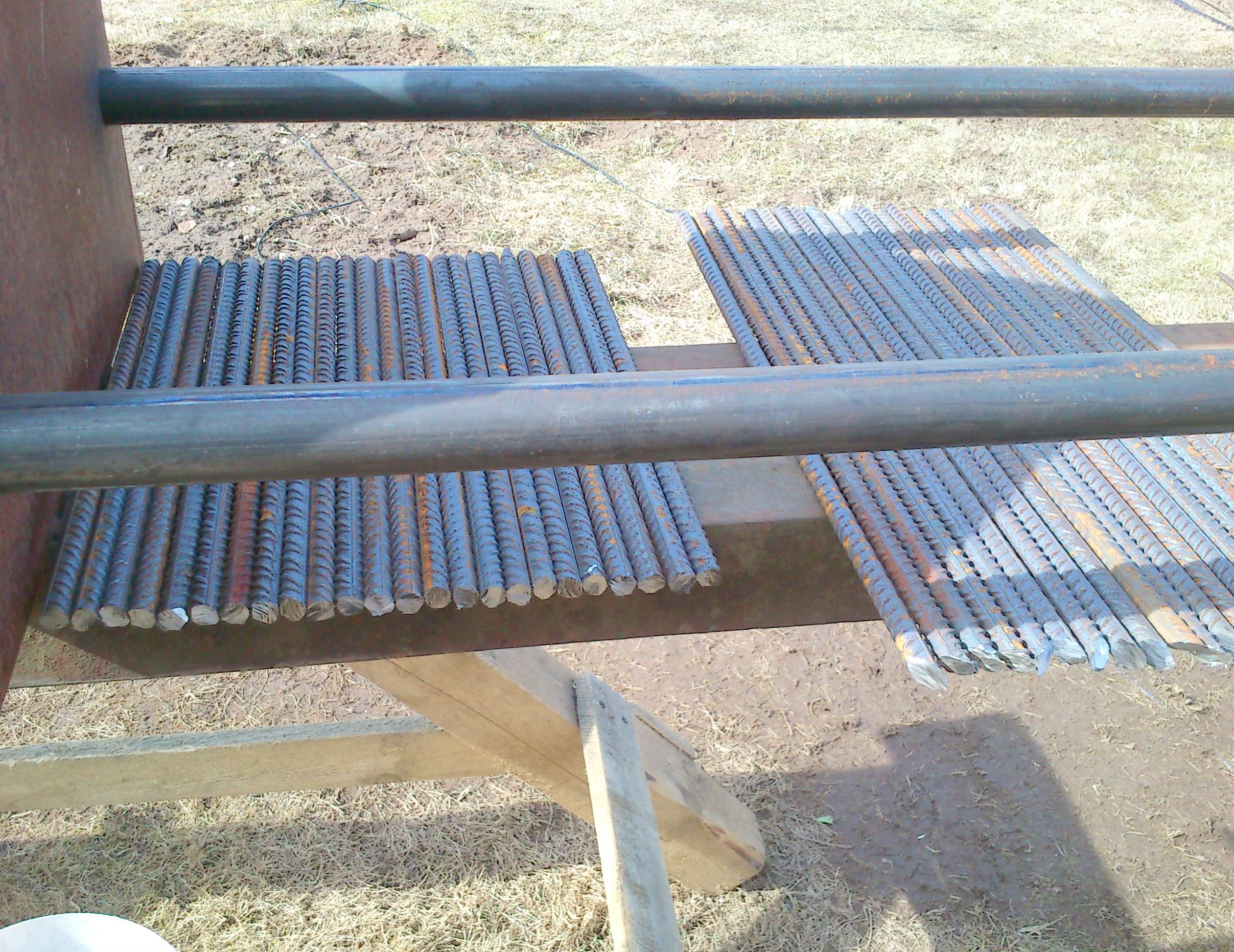

Сообщение ew3ts »
yl2ko писал(а):Красота!!!
Alex.

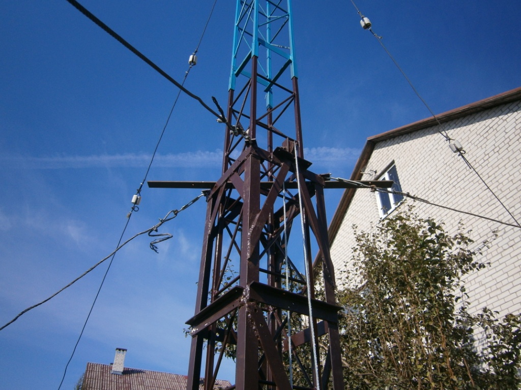

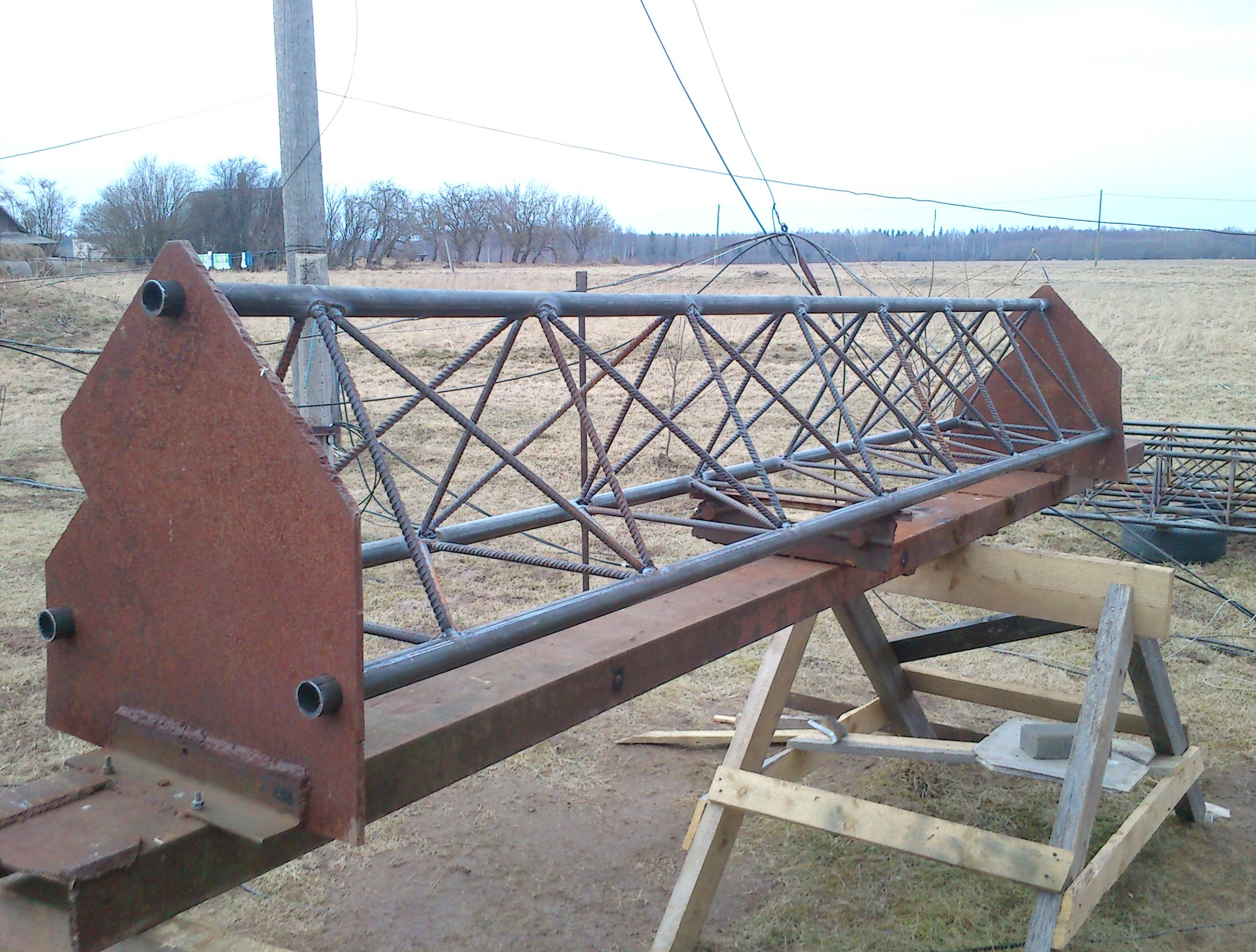

Хотелось бы увидеть фото этих трех и четырех-граных самодельных мачт в развернутом виде с антенной на "макушке" и были ли "косяки" при подъеме.
Спрашиваю потому,что сам закончил мачту-четырехгранку из квадратных труб. Станок по типу "УНЖИ"
Секция длиной три метра мне кажется не очень удобно, для этого нужны "леса", я "сварил" двух-метровые 12м.

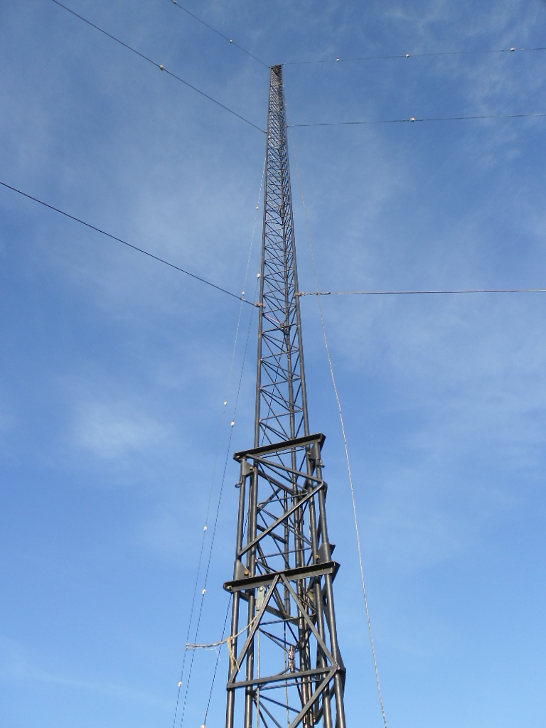

отличная мачта !!!

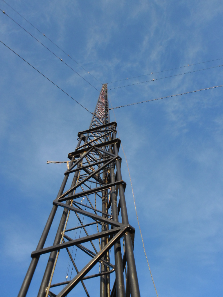

хорошая мачта ,а где антенна ?
Сообщения: 454
Re: Самодельная мачта а-ля "унжа"
Сообщение EU2Q »
будет и антенна
2 мачты надо
сегодня буду вторую ставить

Высота?
Сообщения: 72
Зарегистрирован: 22 ноя 2013 20:53
Сообщение ew3ts »
ew3ew писал(а):Высота?
7 секций по 3 метра

пробный подъем самодельной мачты,высота 7,5м
станок с лебедкой
станок с лебедкой
упор железяка "лапоть"
