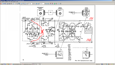

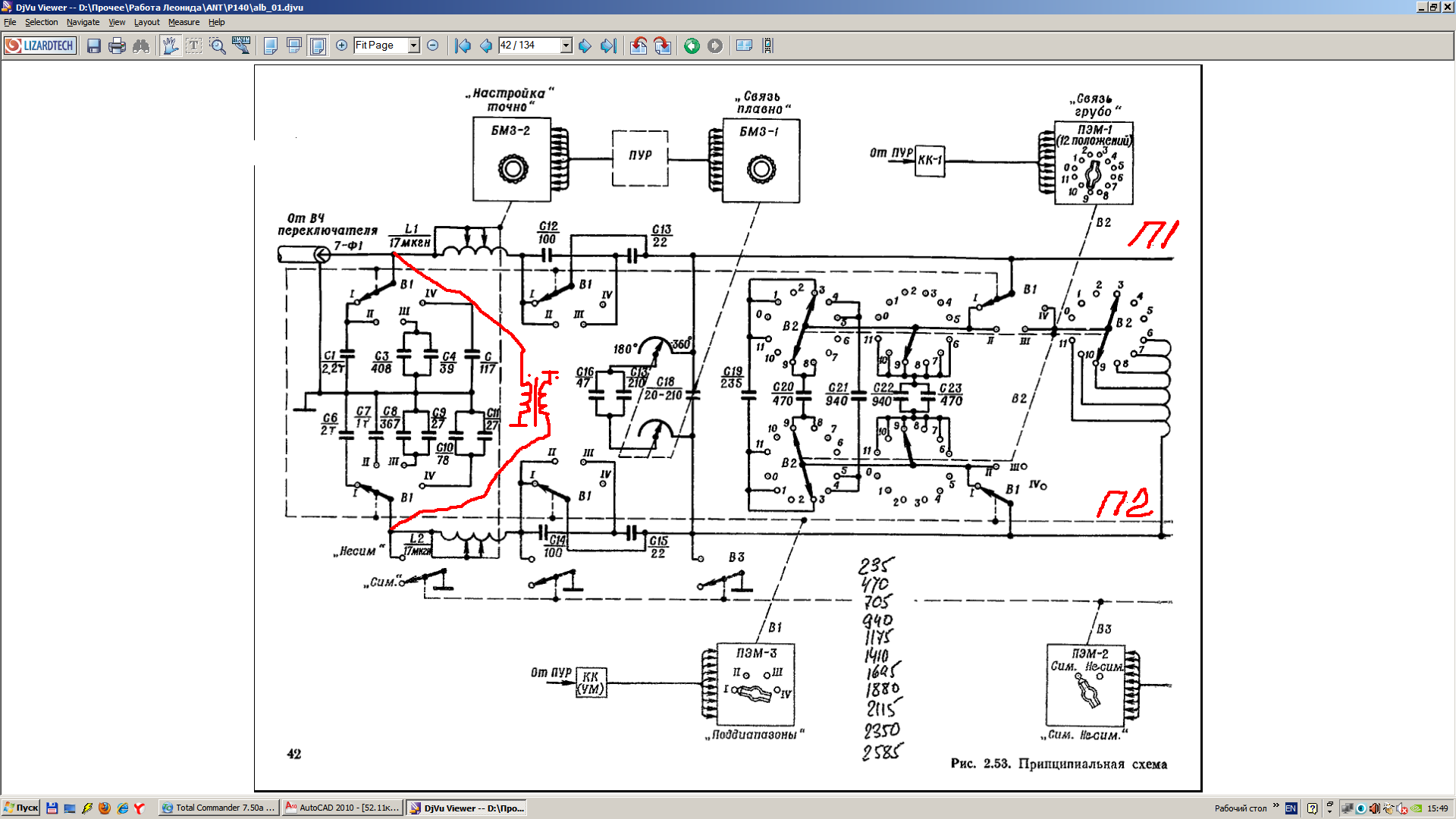

ФСУ применил готовое: УСС от Р-140 (полуавтомат со сдвоенным вариометром в симметричном варианте). На 7-Ф1 (обозначения по схеме Р-140) подаётся моща от СУ и с этой же точки снимается на средние элементы, фаза питания которых условно принята за 0 градусов. С П1 и П2 -Ф и +Ф для питания фронта и тыла соответственно. Требуемые фазы и соотношения амплитуд накручивал по 2-х-канальному осциллографу поочередно подключая второй канал к П1 или П2.( Первый канал - к 7-Ф1). Доработка УСС включением фазоинверсного транса с 7-Ф1 на второй вариометр несколько упростила накрутку и улучшила КПД ФСУ - индуктивности вариометра получаются меньше. Применение 2-х 2-канальных осциллографов упрощает процесс.
Последний раз редактировалось ew3ew 07 сен 2015 07:52, всего редактировалось 1 раз.
Сообщения: 449
Re: 4SQ160/80/40
Сообщение ew3ew »
УСС

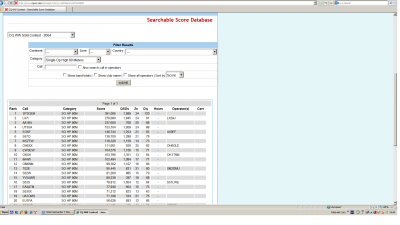

RBN посмотрите :-):
И, пожалуйста, читайте внимательней.

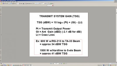

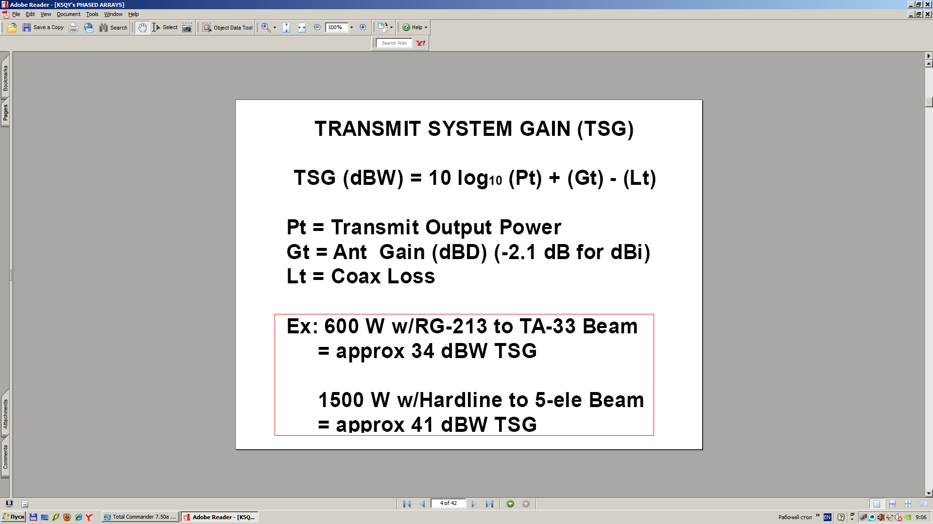

Стр.3-6 во вложении - о пользе ловли блох :-) . Ракамдую, как грицца, ознакомицца.

И ещё раз о блохах
eu6ml писал(а):Без обид, но Вы сами разобрались в презентации? Вот именно в ней не кто блох и не ловит...
А вот это некто Дед Пихто на стр.4 написал?
