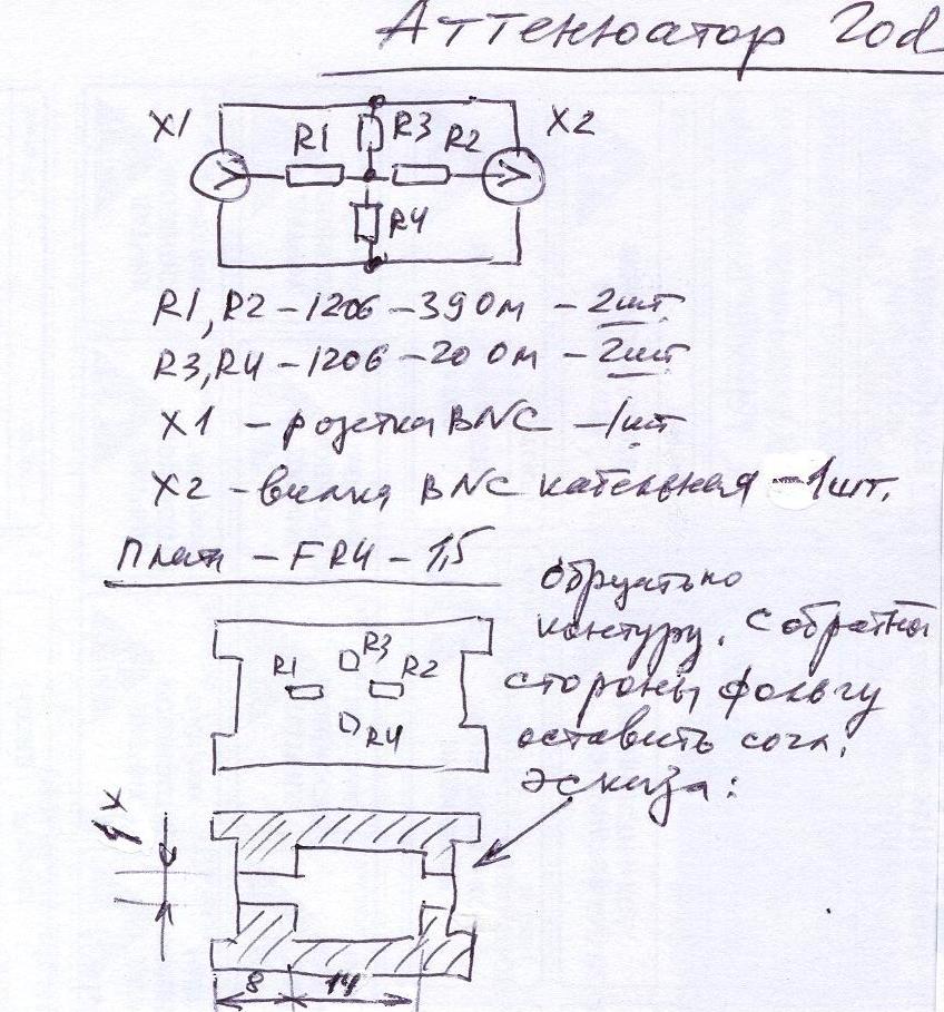

Вчера обсуждали с Валерием Алексеевичем, EW1Q, применение аттенюаторов на УКВ.

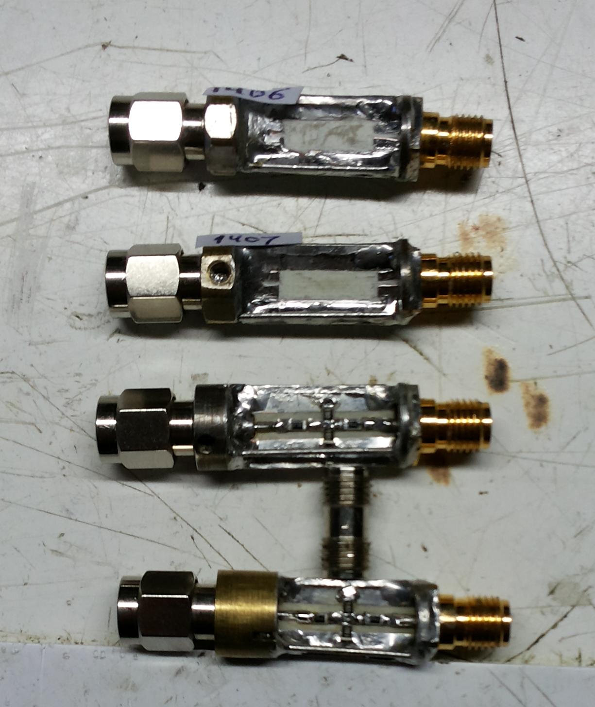

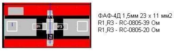

Самодельные аттенюаторы
Топология платы
На обратной стороне фольгу под самим АТТ лучше удалить.
До 5ГГц можно использовать FR4-0,5mm, но если выше - ФАФ-4 или Roger.
Схема и перечень элементов
Прилагаю пару программ для расчета сопротивлений аттенюаторов на разные значения ослаблений.
Сам использую на 3dB, 6dB, 10dB, 20dB. Постоянно нужны при измерениях.
Про частотную погрешность:
Аттенюатор 20dB под входную мощность +20dBm удалось дотянуть до 8ГГц;
аттенюатор 20dB под входную мощность +40dBm - до 6ГГц (но погрешность была до 2dB);
эталонная нагрузка под +20dBm - до 12ГГц, наверно и выше, пока не измерял, нечем.
Принципиальные моменты:
- резисторы 0805 выше 3ГГц сильно искажают АЧХ;
- применяю 0603, а зачастую только 0402. Но такие аттенюаторы можно использовать при малой мощности до 0,1Вт.
Конструкция:
Важно обеспечить КСВ на переходах коаксиальный разъем - микрополосок. Чем короче, тем ровнее АЧХ.
Конечно, когда включаю гирлянду: АТТ 20dB +40dBm, АТТ 20dB +20dBm, датчик 0dBm - то погрешности складываются.
Шпильку М4 зажимаем в шуруповерт, навинчиваем гайку М4 и протачиваем между парой напильников до внутреннего диаметра трубки.

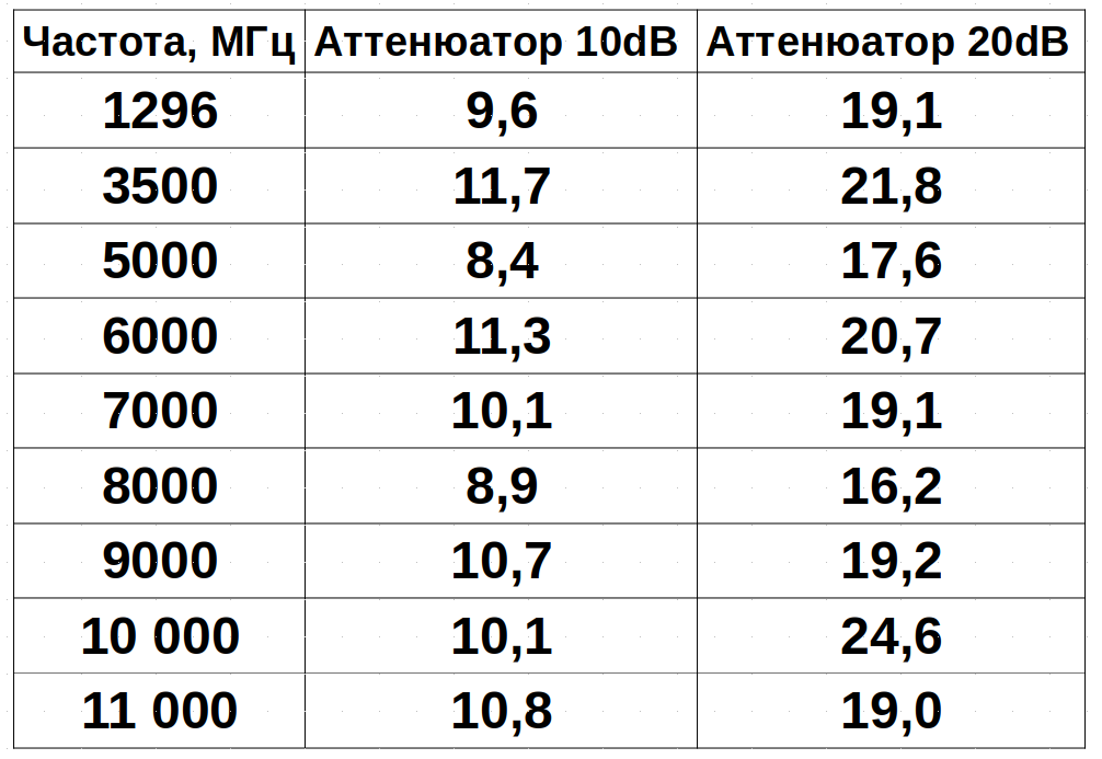

Периодически сжигая в аттенюаторах резисторы 0402, купил пару ДВУХВАТТНЫХ аттенюатора на 10dB и на 20dB.
Сегодня пришли. Обошлись: 6.47 трампов с доставкой.
Измерил затухание:

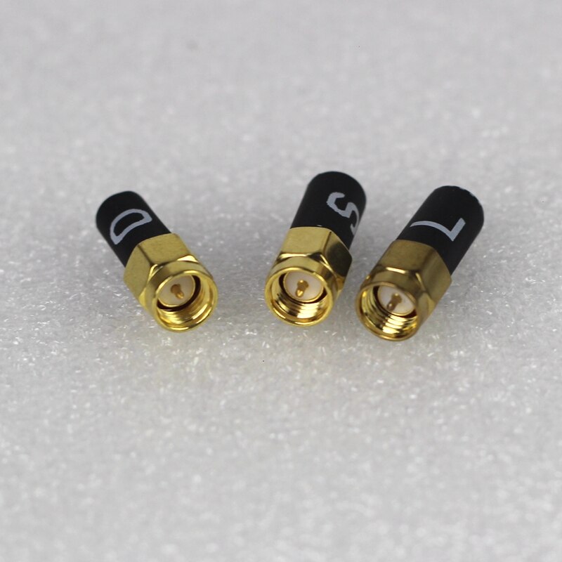

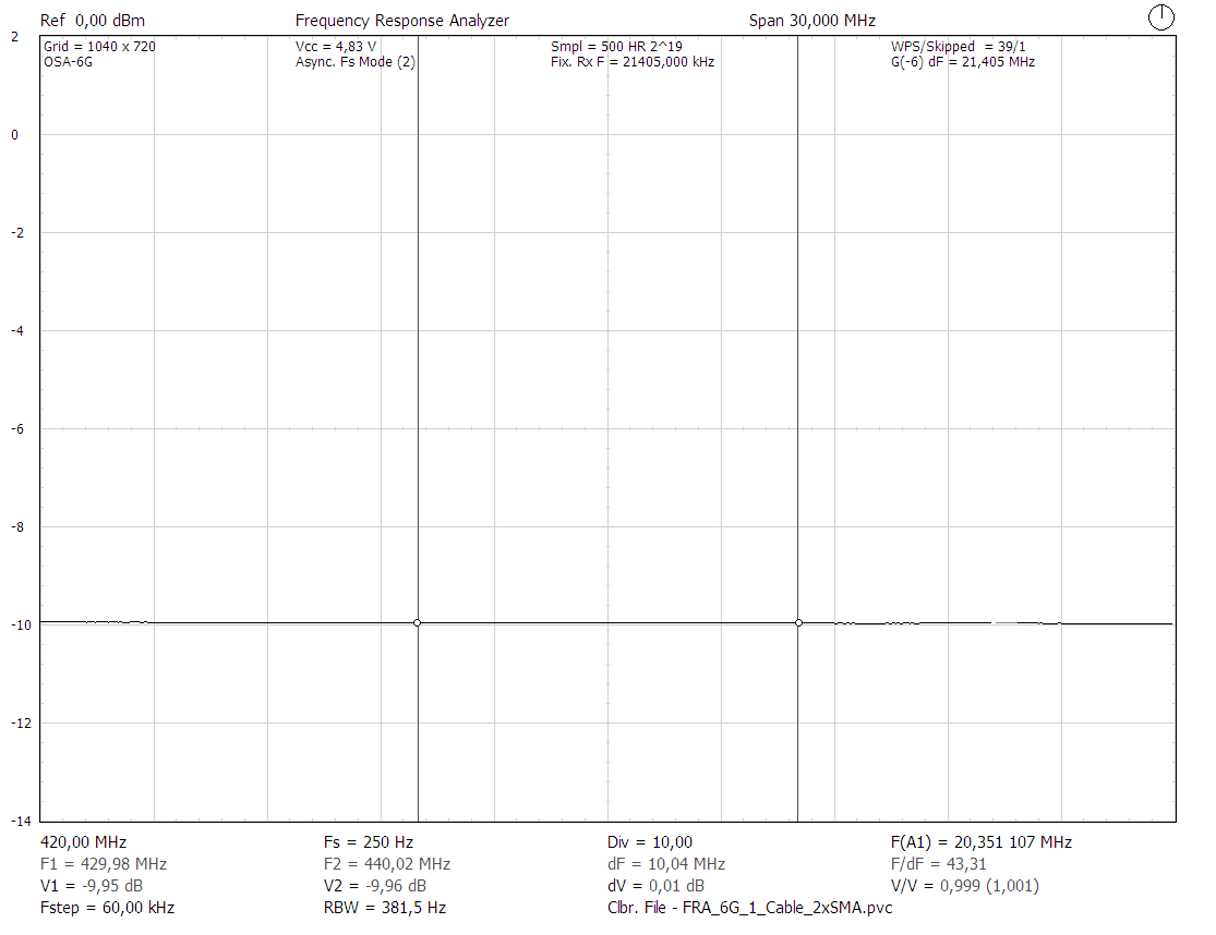

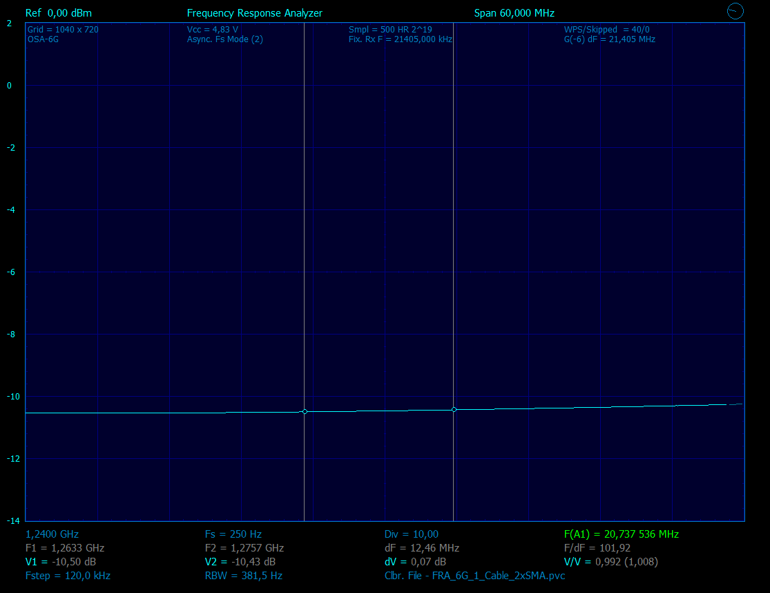

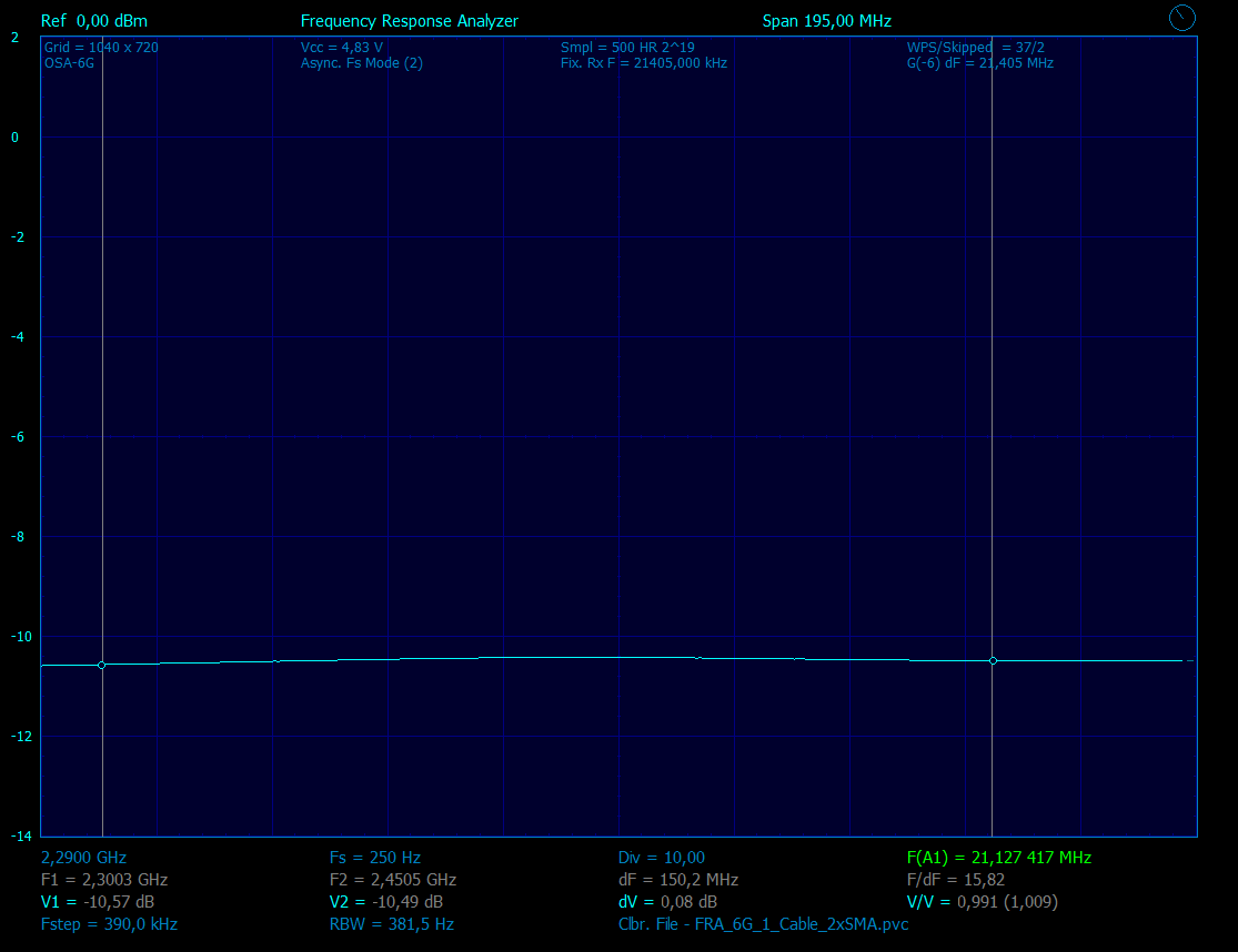

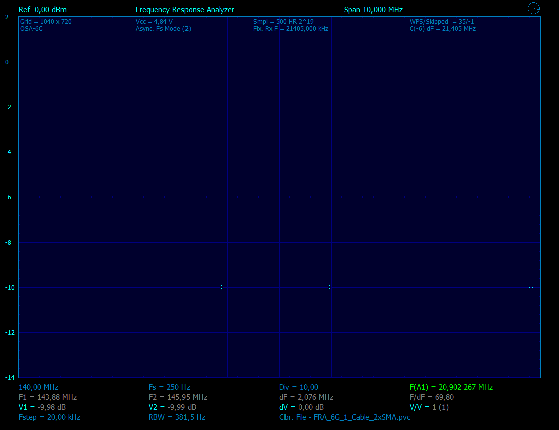

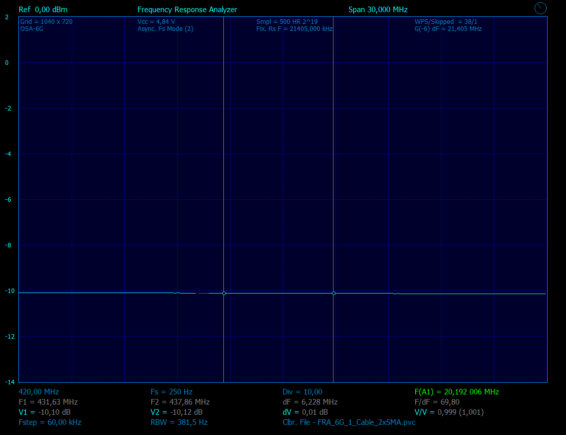

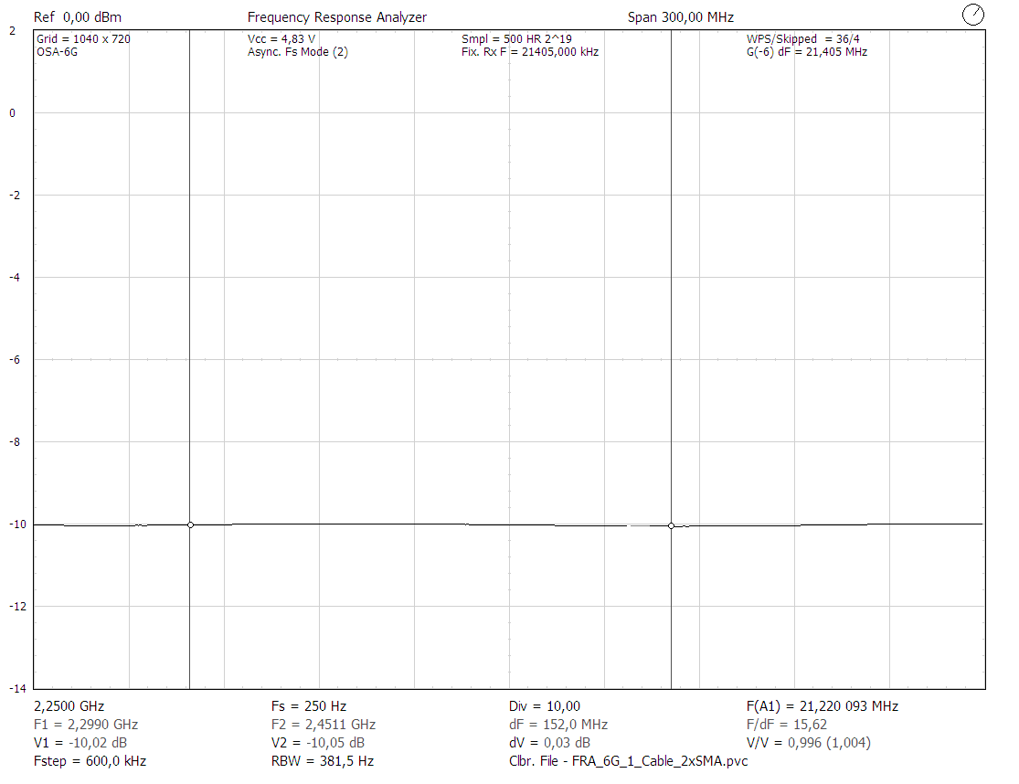

В свое время, обзаведясь замечательным прибором OSA103mini (да будут долгими годы его автора!) и сваяв к нему модуль 4.4G (2xADF4351+ADL5801), озадачился вопросом приобретения к нему качественных аттенюаторов с разъемами SMA. Измерения планировались максимум до 3 Гиг и, в основном, в малосигнальных трактах. Как обычно, реальная необходимость в них подкралась незаметно и внезапно :-): На Али заказывать было долго, да и качество недорогих изделй китайпрома представлялось сомнительным. Порывшись в закромах, обнаружил остатки от одного из рабочих проектов - несколько SMA разъемов от Amphenol и маленькую кучку чип-аттенюаторов PAT1220 от Susumu (http://www.susumu-usa.com/pdf/products_38.pdf). Несмотря на формфактор 0805, аттенюаторы по даташиту позиционировались до 10 Гиг с мощностью 0.25W, что вполне устраивало. После недолгих раздумий за чашечкой кофе, пришла мысль сделать аттенюаторы без печатных плат. Разъемы оказались для монтажа в торец печатной платы (edge connectors). Центральные контакты разъемов подверглись небольшому обрезанию в размер PAT1220, земляные остались в первобытном виде и были запаяны навстречу друг - другу. Сигнальные площадки чип-аттенюаторов были аккуратно припаяны к обрезанным центральным контактам, а земляная - к спаянным земляным контактам разъемов. Получилась легкая элегантная конструкция. Для лучшего КСВН было бы правильно сделать центральные и земляные контакты разъемов максимально короткими, но, как обычно, было лениво возиться ... Та же судьба постигла и экран - тонкой латуни под руками не было и "пиджак" был оставлен "на потом" ... Фото одного из получившихся аттенюаторов и результаты измерений (сегодняшних) - ниже.
Технический прогресс не стоит на месте. Появились модули OSA-6G и VNA-6G. В одном из крайних рабочих проектов потребовалось провести измерения с уровнями порядка +30 dBm и, как всегда, срочно ... Добросердечные партнеры подбросили "на бедность" парочку двухваттных аттенюаторов с гордой маркировкой "6G". Не брэндовых, но сделанных вполне добротно. Ну, спасибо им за это и, как говаривал дедушка Кон Фу Цзы: "Дареному тигру в зубы не смотрят" :-):
Портрет и результаты обмера одного из них (10 dB) - ниже ...

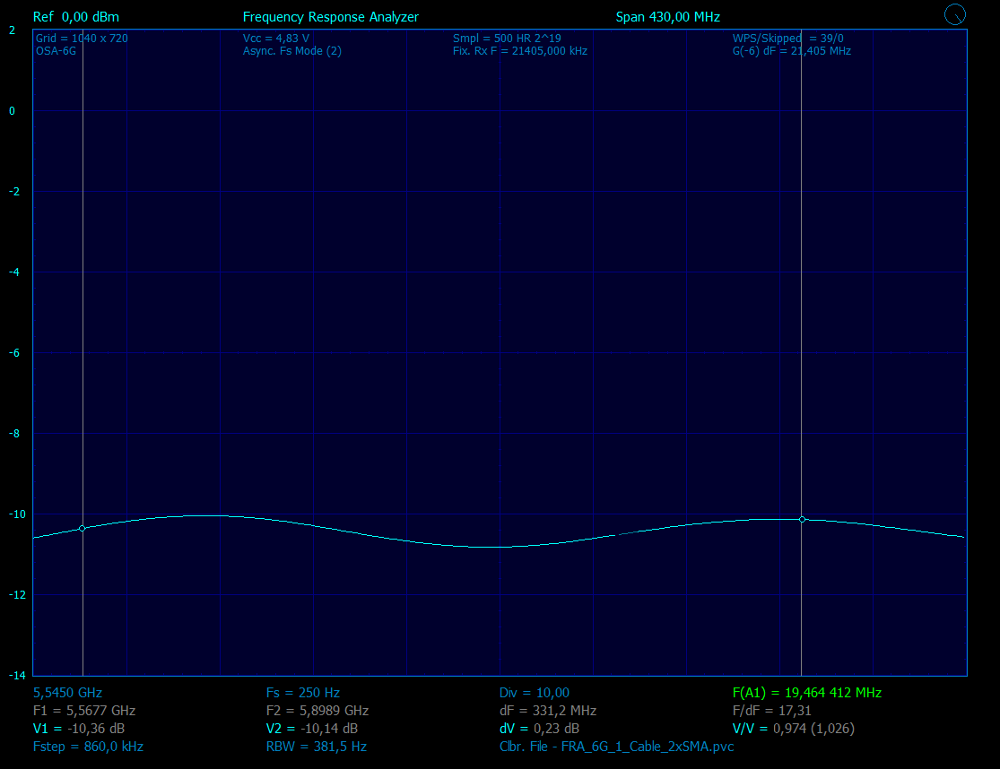

Итак, промышленные аттенюаторы 10 dB/2W/6G:

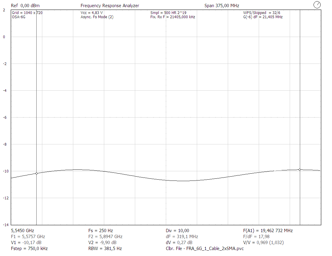

Ну, и до комплекту:
В общем, не все так плохо, как могло бы быть ...

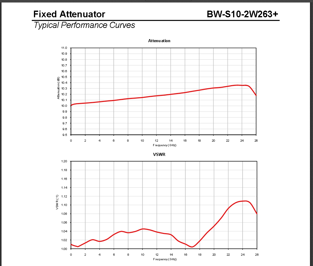

Для сравнения - характеристики не худшего промышленного аттенюатора от Minicircuits:
VAT-10W2+.pdf
(167.06 КБ) 554 скачивания
Для полноты ощущений - АЧХ 2W аттенюатора в полосе 25-6000 МГц:
Как видно из картинки, реальная АЧХ в широкой полосе частот у недорогих аттенюаторов может иметь неравномерность 1 дБ и более. Поэтому, при измерении АЧХ широкополосных устройств, необходимо проводить калибровку измерительного тракта с подключенным аттенюатором. Для измерений в пределах любительских диапазонов, можно провести калибровку аттенюаторов в пределах каждого из них и записать данные в калибровочную таблицу (как мудро поступил Владимир Ильич) ...
И, по просьбам трудящихся - в "светлом" варианте:

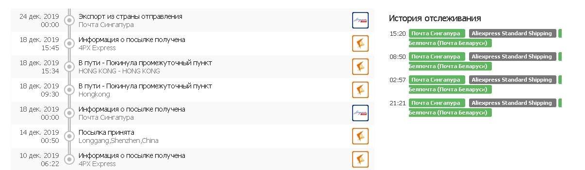

И да, почта Сингапура ее видит, просто не может поведать ничего нового (Наименование почтового оператора справа на странице отслеживания Гдепосылка покрашено в зеленый цвет)... Создается впечатления, что почтовые отправления перестали регистрироваться по прибытии в РБ ...

eu1aq писал(а):И да, почта Сингапура ее видит, просто не может поведать ничего нового (Наименование почтового оператора справа на странице отслеживания Гдепосылка покрашено в зеленый цвет)... Создается впечатления, что почтовые отправления перестали регистрироваться по прибытии в РБ ...
Именно, в самую точку...
С самолетов просто сваливают на склад Белпочты в аэропорту Минск-2, склад огромный:
https://airport.by/en/node/1162 написали: "Сроки обработки оптимизируются до 1-2 дней. ...", но похоже сами от этом забыли.
https://airport.by/cargo-complex/Tempor ... rehouse%20 - руководящий состав укомплектован, а вот работника склада для ввода информации в базу данных, похоже, пока не наняли.

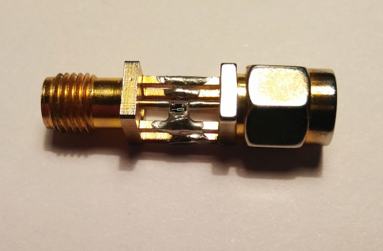

Сделал два аттенюатора 10Вт до 10ГГц.
На наклейках видны параметры.
Левая от 144МГц до 10368МГц - почти идеальная, у правой - небольшой провал на 2,4 и 5,76.
Схема:
Отрезал от профиля 40х20мм ножовкой, часть стенки вырезал, чтобы был доступ:
Отверстия М3, чтобы привинтить П-образную крышку.
Еще пара отверстий Ø4,5мм, чтобы привинтить к радиатору.
С хорошим радиатором потянет и 30Вт до 5 минут,
а 100Вт - до 1 минуты.
Плата из адлона AD1000. вырезал ножом.
Детали на основе сгоревшего транзистора КТ922Б:
SMA подготовил заранее, нарезал резьбу под гайку М4. Укорачивал по месту.
Важно поставить хорошие разъемы SMA, именно прямые (угловые завалят АЧХ!!!), распаивать ровно,не изгибая уже залуженную оплетку кабеля.
У ПРАВОЙ нагрузки с отверстием промахнулся, пришлось кабель с залуженной оплеткой подгибать, волновое сопротивление "поехало" выше 50 Ом, что немедленно отразилось на АЧХ.
