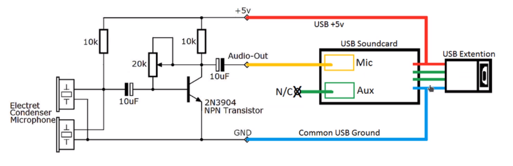

7. Телеграфный режим с помощью тонального генератора 1кгц,
размещенного в общем футляре рядом с микрофоном
Схема через акустическую связь
Это удобно, когда в комнате тишина.
Если шумно, то придется использовать схему с доработкой USB-микрофона
