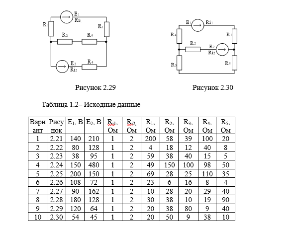

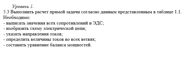

Здраствуйте, сын не может решить задачи, сам не разбираюсь, возможно кто-то захочет помочь
Вариант 9
Вариант 9

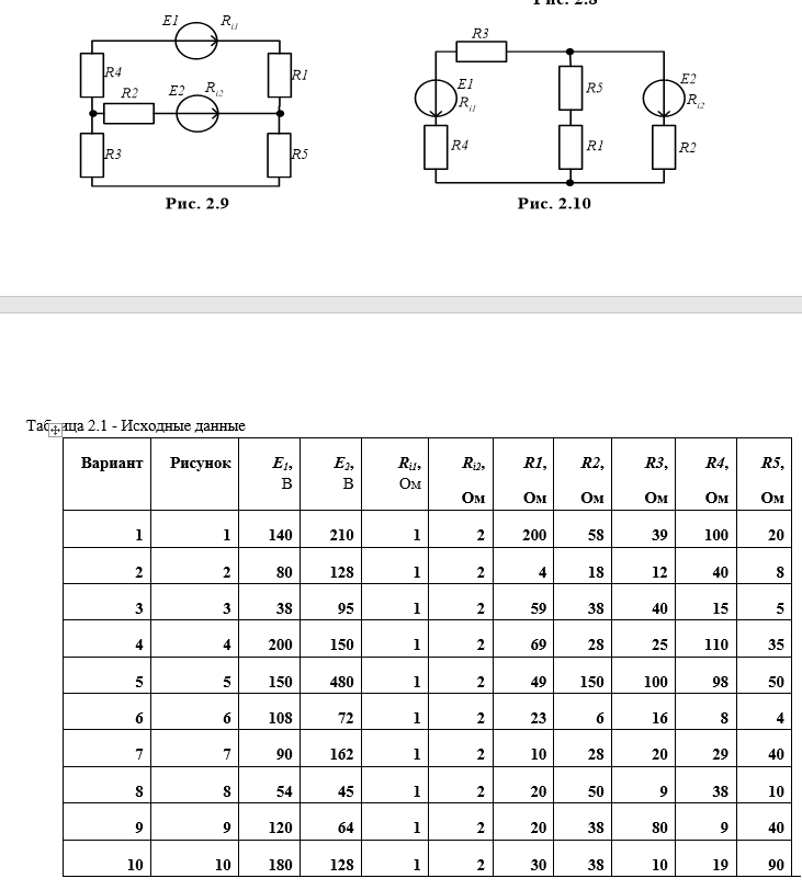

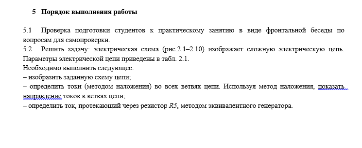

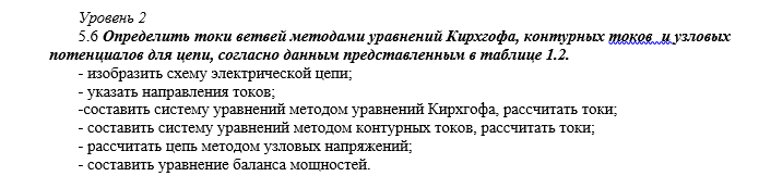

вроде это должно помочь понять логику преподователя
пример решения ПР 2.docx- (263.11 КБ) 62 скачивания
в помощь к ПЗ4.docx- (568.06 КБ) 49 скачиваний

Первое задание: т.к. источник один - то решается оно при помощи закона Ома. В начале найти общее сопротивление цепи сворачивая-упрощая соединения сопротивлений(последовательно-параллельно). Затем вычислить общий ток. Затем определять токи в ветвях или прямо R*I пошагово отнимая от напряжения источника напряжения на участках. А затем U/R. Как пример -первое решение в первом файле. Но начало решения задачи - описание хода решения необходимо взять из второго примера (обратного).

В старых учебниках по ТОЭ все доступно расписано как решать такие задачи и методичка эта может и не понадобиться. Параллельные ветви считаются по законам Кирхгофа и закону Ома. Схемы с несколькими источниками эдс считаются методом узловых и контурных уравнений, методом наложения(суперпозиция) или методом контурных токов.
