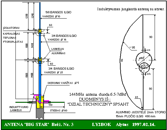

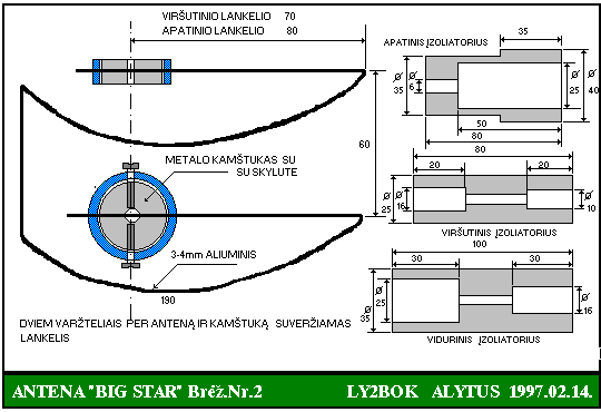

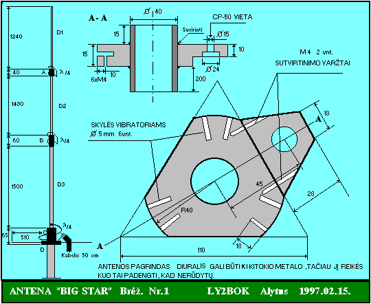

Re: Нужен совет по коллинеарной антенне 145 МГц.
Коллинеарная антенна очень капризная вещь.
Лучший вариант по моему мнению - польская конструкция, подробно воплощенная в чертежи LY2BOK. Приходилось изготавливать около 20 штук для пейджинга.
Несколько штук - на 145МГц.
*остались точеные капролоновые изоляторы и другие детали изготовления Анатолия EW2FD, именно те, что изображены на этих трех чертежах (кроме труб), поделюсь безвозмездно. Пишите в ЛС.
Прочие конструкции явно уступают, перепробовал многие.
Например, Cushcraft - отличная и простая антенна, однако в направлении согласующей скобы имеет разрыв диаграммы направленности в вертикальной плоскости.
