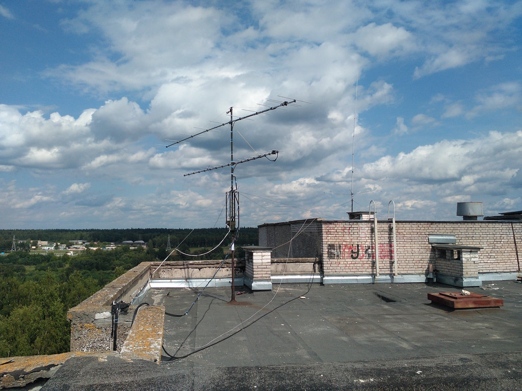

Вы не написали что за антенна 5/8х? Как правило если антенна изготовлена добротно, то никаких оттяжек за "кончик" не требуется. Самое слабое место у них это изолятор, главное чтобы его не сломало.
У меня 5/8х на 11/10м "Base ONE" от Оптимком почти год уже на 9,5 этажном здании, полёт нормальный. Антенна сделана добротно, только подвязал противовесы леской 1мм, во-первых небольшая механическая поддержка, а главное вороны не садятся и не гнут их. Кстати, Base two от той же Оптимком уже сделана более хлипко.
P.S. Работает хорошо на 10м/CB и через тюнер на 20м и 30м.

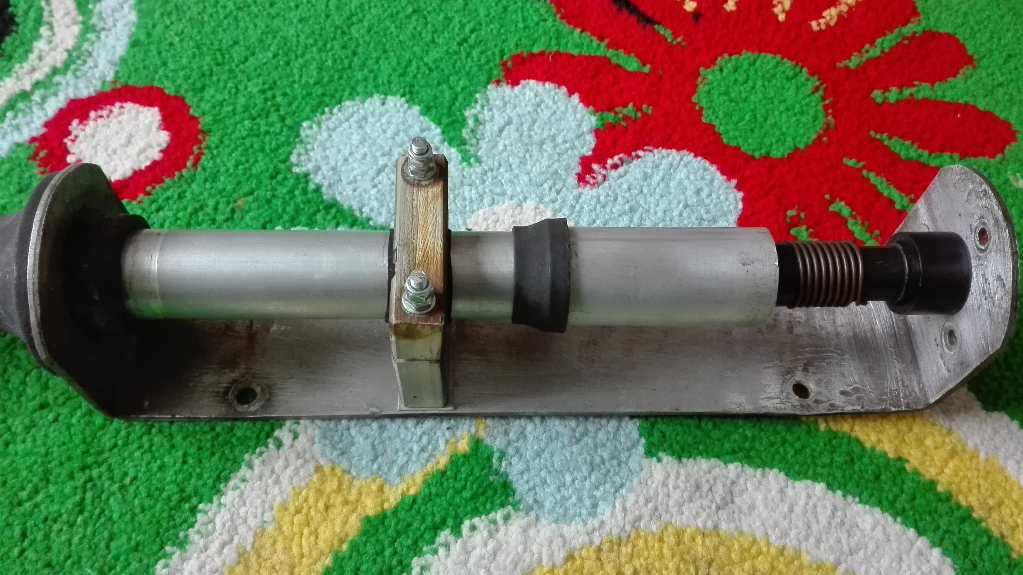

EW6BN Добрый день, спасибо за ответы, прикладываю фото антенны, правда сложенной. Может кто знает что за она. Лет 10 болталась у родителей, после стукнуло в голову восстановить позывной и поработать на 10м, а после куплю Yaesu трансивер. Антенну отмыл, починил пластик, хомуты, винты, гаечки все новое. Кто может сказать о подъеме антенны-высота от крыши? На фото она как-то низенько, реактивности не много?

У вас Sirio какая-то из модификаций, была у меня похожая, переделанная в четверть на 20м. Слабые места - пропадает от окислов контакт на катушке и разъёме снизу. Иногда от вибраций отваливается пайка катушки, так что обратите на эти места внимание (пропаяйте, промажьте) CBисты часто используют для защиты контактов Литол-24, я его тоже использую.Love777888 писал(а):Кто может сказать о подъеме антенны-высота от крыши? На фото она как-то низенько, реактивности не много?
5/8х важна общая высота установки антенны, поэтому в целях механической и грозобезопасности у меня она стоит на мачте чуть больше 2х метров, кстати антенна короткозамкнута по постоянному току, мачта заземлена на контур дома.
На резонансе 49 Ом и нуль реактивности, настраивается выдвиганием/задвиганием последнего колена.
