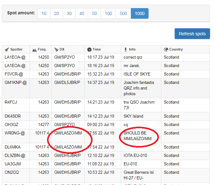

Префикс Шотландии как GM, так и MM. Поэтому позывной MM/LA5ZO/MM вполне допустим, шутка выше удалась.
- Сообщения: 1593
- Откуда: Grodno, Belarus
Re: QSO с морского судна
Там нет никакой шутки. Используются и те и те префиксы. Но иностранцы должны добавлять MM/... или MW/... Также как и у нас иностранцы добавляют только EW/... Префикс EU/... использовать нельзя.
