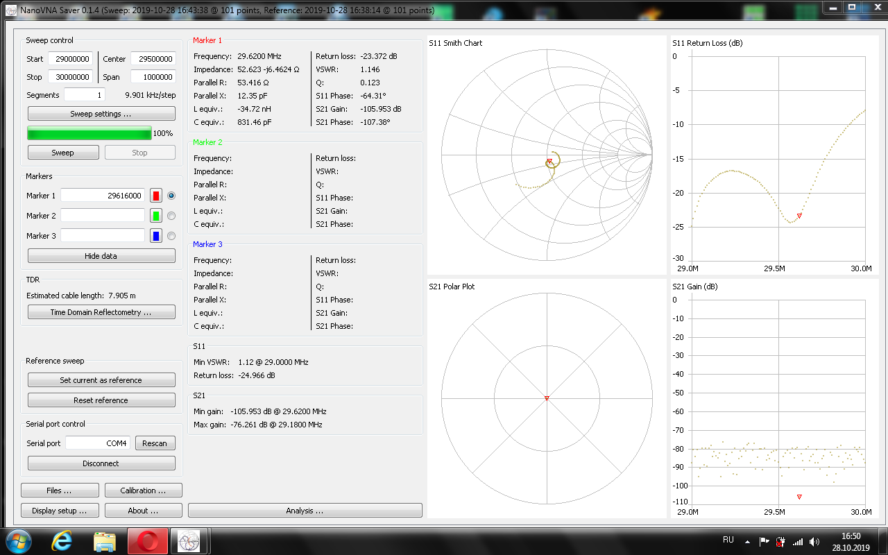

Re: Nano VNA векторный анализатор MF HF VHF UHF
Сообщение EW2ABC »

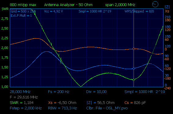

Подключил к компу, совсем другое дело :co_ol: вещь
Еще не калибровал, меряю как пришел с Китая, на заводе при проверке их поидее калибруют.
Сравнил с измерениями Осой LFA Yagi , реактивку показало одинаковую :co_ol:

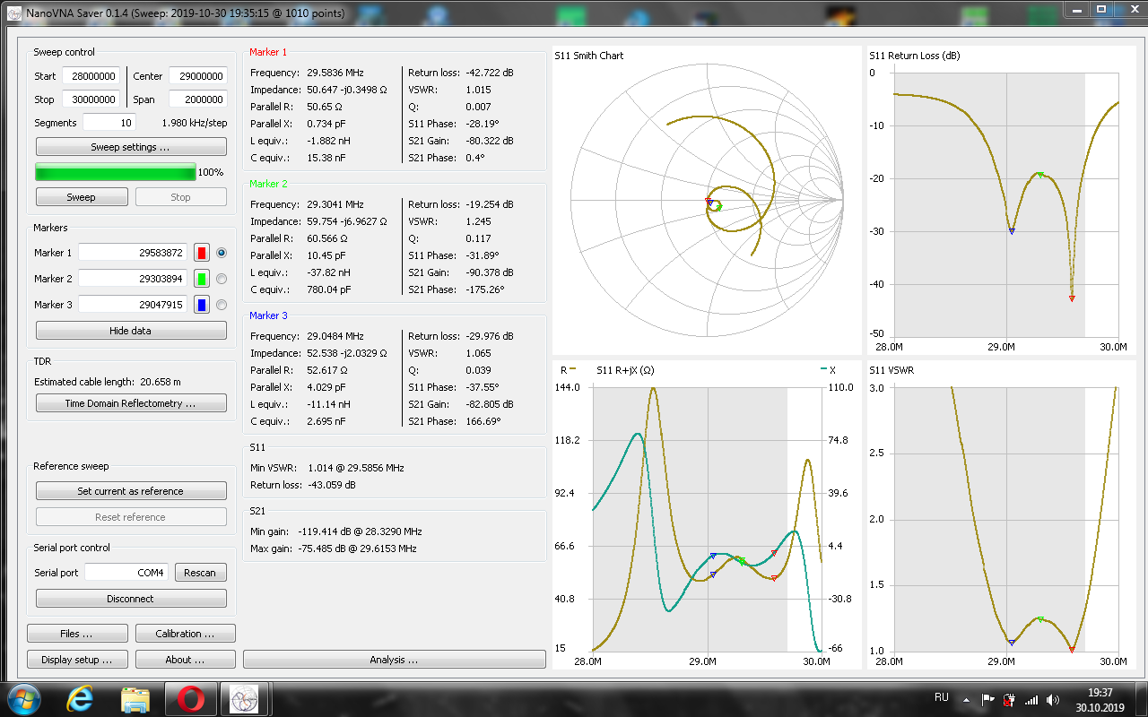

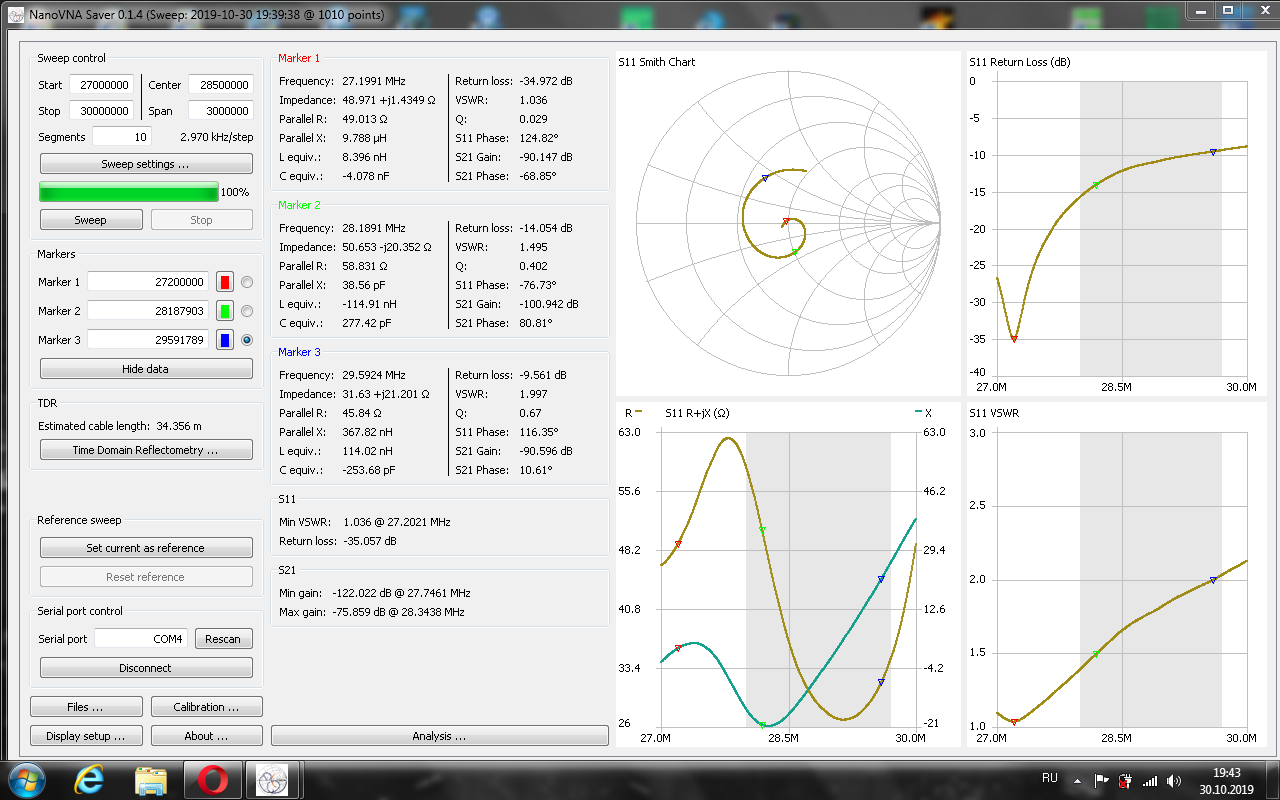

Немного уже разобрался с прибором :-): откалибровал и провел заново измерения антенн две Yagi LFA на 29MHz и GP на 27MHz.
На сам жки прибора практически не смотрю, так-как все мелкое и малая информативность. На мониторе ноутбука совсем другое дело :co_ol:
Вообщем прибор мне с каждым днем все больше и больше нравится :ya_hoo_oo: спасибо китайцам!
Прилагаю скрины для наглядности что и как можно увидеть.
Первая яга 29
Первая яга 29
Вторая яга 29
Вторая яга 29

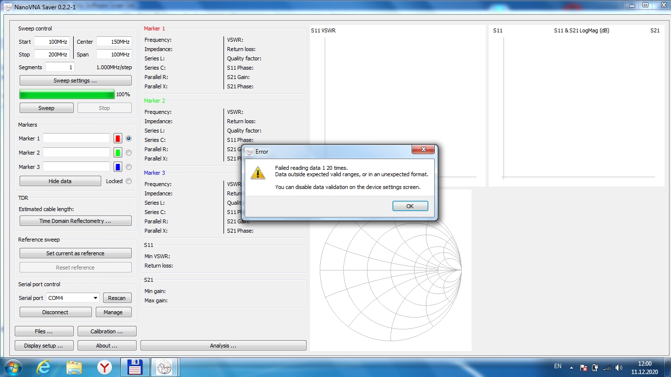

При калибровке в программе NanoVNA Saver (не зависимо от версии) "THROUGH" появляется сообщение:
"Failed reading data 1 20 times.
Data outside expected valid rangers, or in an unexpected format.
You can disable data validation on the device settings screen."
Перевод на русский: "Ошибка чтения данных 1 20 раз.
Данные за пределами ожидаемых действительных рейнджеров или в неожиданном формате.
Вы можете отключить проверку данных в настройках устройства экран."
Сам прибор откалиброван и работает в автономном режиме (без подключения к компьютеру) без замечаний.
В чём может быть причина?

Опечатка, ranges а не rangers - за пределами допустимых границ (диапазона) данных. Скорее всего в компьютере задан другой диапазон, чем в приборе. А что показывает если отключить проверку границ?

В приборе диапазон - от 50 кГц до 1500 МГц. В компьютере выставляю 140 МГц - 200 МГц. Ошибка только при калибровке, когда соединяю два порта через кабель. Когда к порту CH1 подключаю нагрузку, калибруется. Где в настройках отключить проверку?
