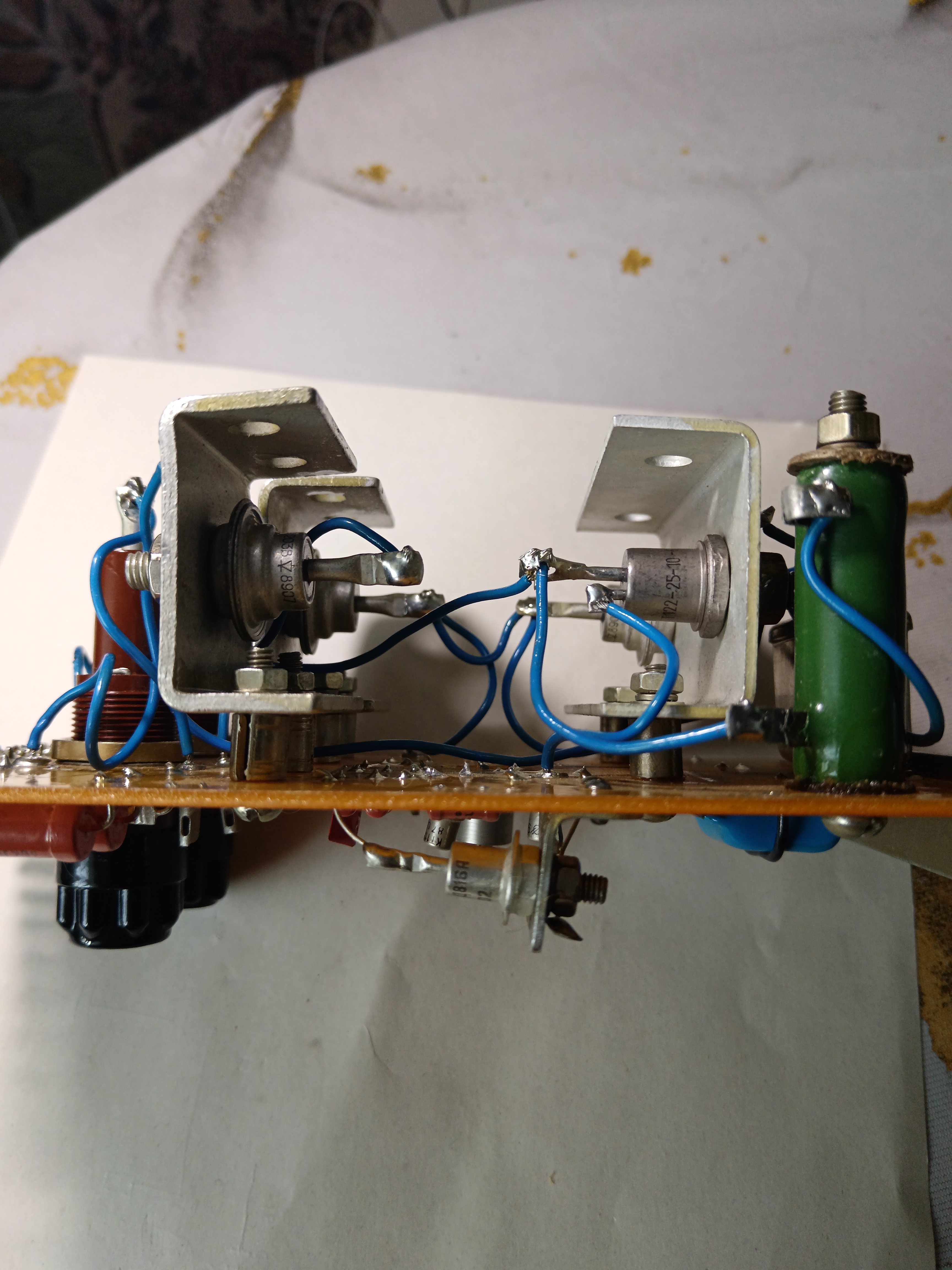

Это один из модулей однофазного тиристорного регулятора электродвигателей типа БУ3509 или БТУ3601 или около того. Если есть кто-то знакомый из могилевского БРУ, кафедра электропривода они скажут точнее и схемой даже может поделятся

Re: Нужна помощь
Спасибо за информацию, к сожалению знакомых нет, а схема не помешала бы, попробую перерисовать.

Re: Нужна помощь
Такие блоки использовали для выпрямления и стабилизации напряжения на обмотке возбуждения мощного двигателя постоянного тока. Стандартная схема такого узла:

Re: Нужна помощь
Спасибо за схему.

Re: Нужна помощь
И да, забыл добавить, блок расчитан на питание от 2-х фаз, т.е. 400 В. и подстройкой выходного напряжения 200-250 В. Меньше получить не получится - мост полууправляемый, одна полуволна проходит полностью.

Re: Нужна помощь
Благодарю за информацию.
