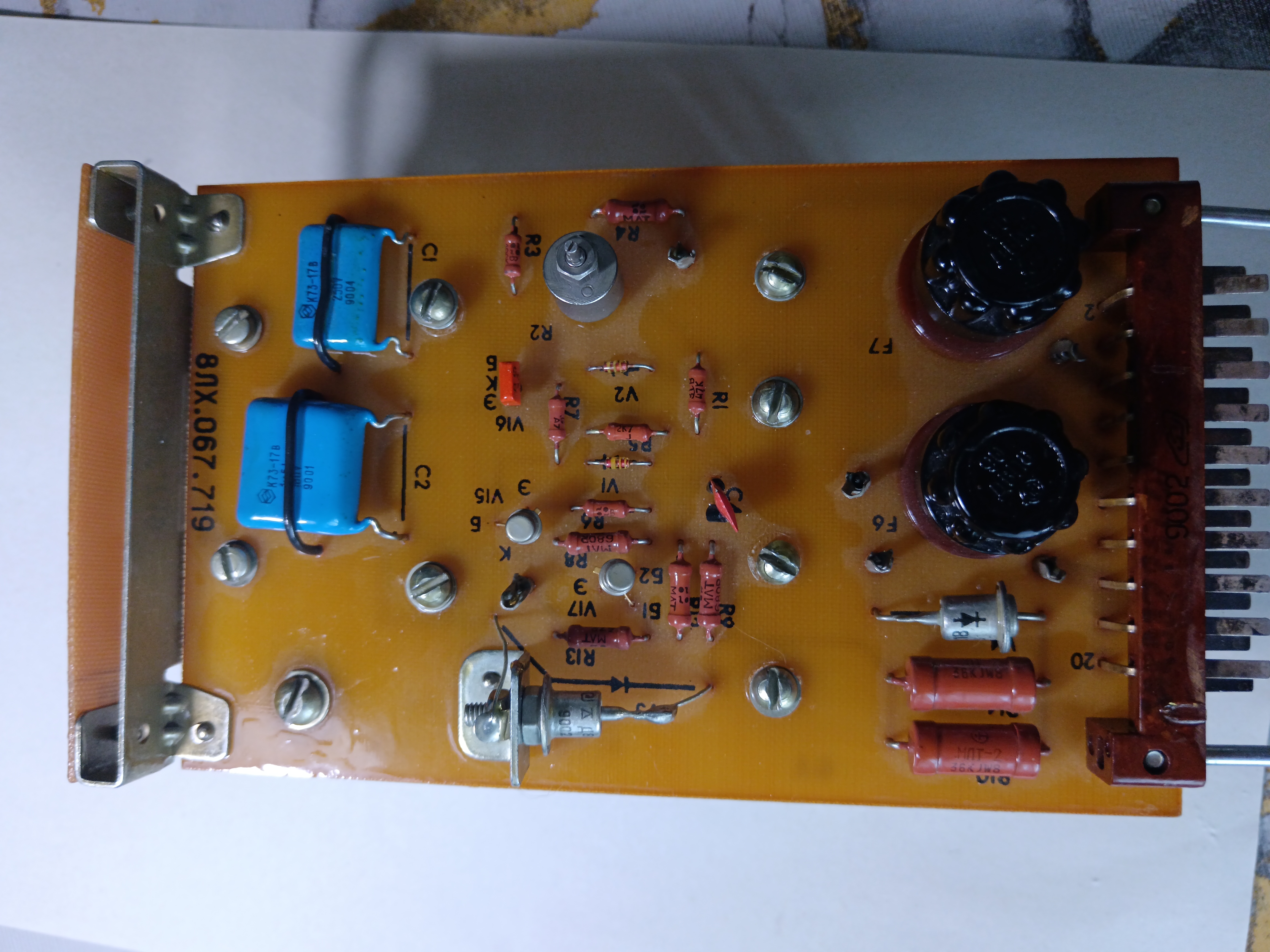

Это один из модулей однофазного тиристорного регулятора электродвигателей типа БУ3509 или БТУ3601 или около того. Если есть кто-то знакомый из могилевского БРУ, кафедра электропривода они скажут точнее и схемой даже может поделятся

Спасибо за информацию, к сожалению знакомых нет, а схема не помешала бы, попробую перерисовать.

Такие блоки использовали для выпрямления и стабилизации напряжения на обмотке возбуждения мощного двигателя постоянного тока. Стандартная схема такого узла:

Спасибо за схему.

И да, забыл добавить, блок расчитан на питание от 2-х фаз, т.е. 400 В. и подстройкой выходного напряжения 200-250 В. Меньше получить не получится - мост полууправляемый, одна полуволна проходит полностью.

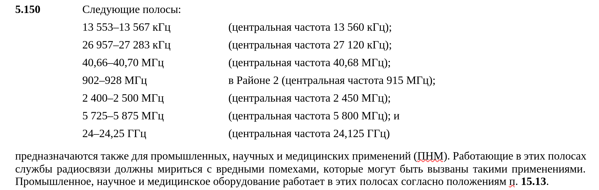

1 Диапазоны ISM, сейчас термин изменен : промышленных, научных и медицинских применений (ПНМ).
Смотрим Стр.71. Документ прилагается ниже.
Статья 5.150 Регламента Радиосвязи
"5.150 Следующие полосы:
13 553–13 567 кГц (центральная частота 13 560 кГц);
26 957–27 283 кГц (центральная частота 27 120 кГц);
40,66–40,70 МГц (центральная частота 40,68 МГц);
902–928 МГц в Районе 2 (центральная частота 915 МГц);
2 400–2 500 МГц (центральная частота 2 450 МГц);
5 725–5 875 МГц (центральная частота 5 800 МГц); и
24–24,25 ГГц (центральная частота 24,125 ГГц)
предназначаются также для промышленных, научных и медицинских применений (ПНМ). Работающие в этих полосах службы радиосвязи должны мириться с вредными помехами, которые могут быть вызваны такими применениями. Промышленное, научное и медицинское оборудование работает в этих полосах согласно положениям п. 15.13."
Например, частоты 26 957–27 283 кГц (центральная частота 27 120 кГц) гораздо легче "пробьют" мокрую листву леса, чем 2,4ГГц.
