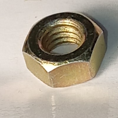

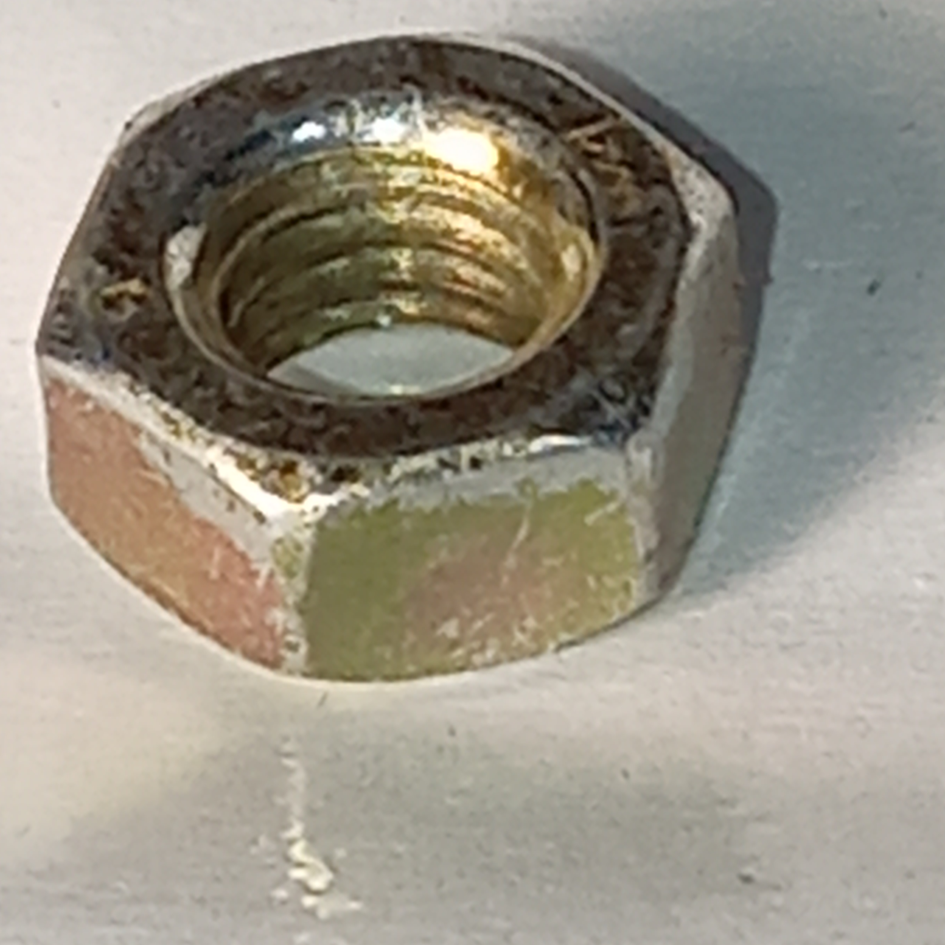

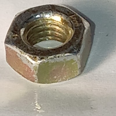

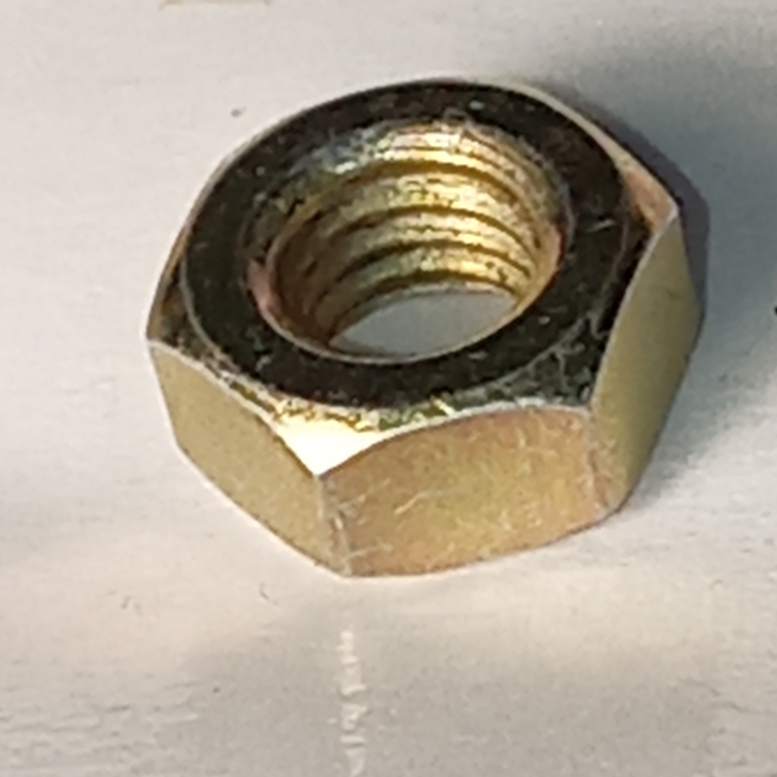

вот например такое покрытие. оно какое-то зеленоватое, желтоватое, розоватое.
что за оно?

Хромирование Меднение

Еще применяют медные, латунные, с покрытием и без, а также из нержавеющей стали
