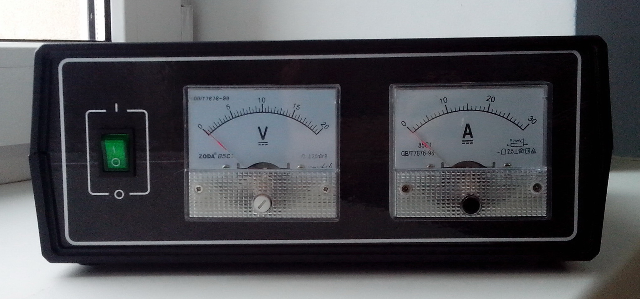

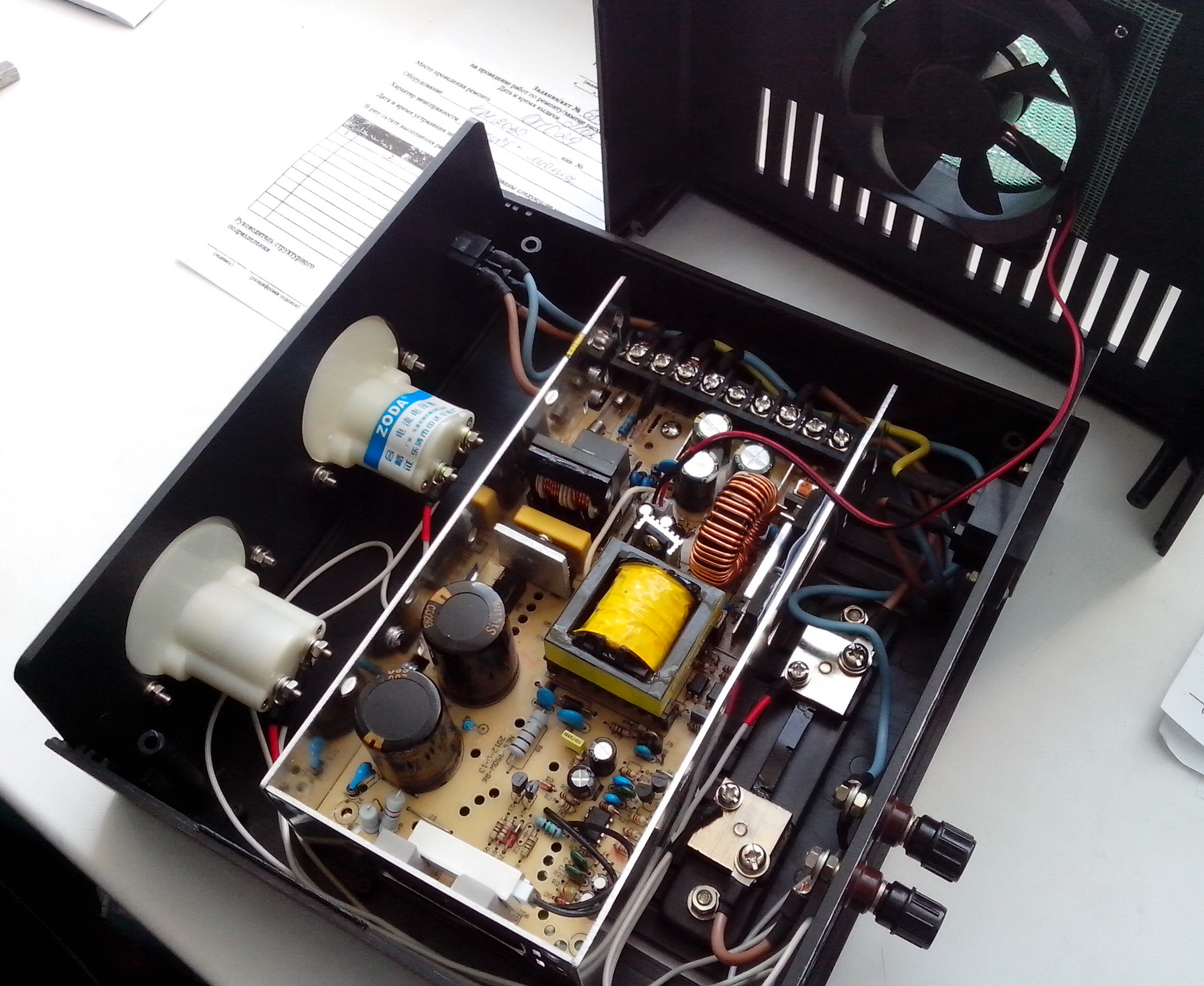

Наконец-таки окультурил БП.
73 ! de EW4C, Дмитрий.

Re: Проект Hydra или как облагородить китайский блок питания
Дима Молодец. Здорово вышло. Про концепт прикольно получилось.
Ну что, я думаю пора открывать свою маленькую фирму и делать конкуренцию китайцам.
