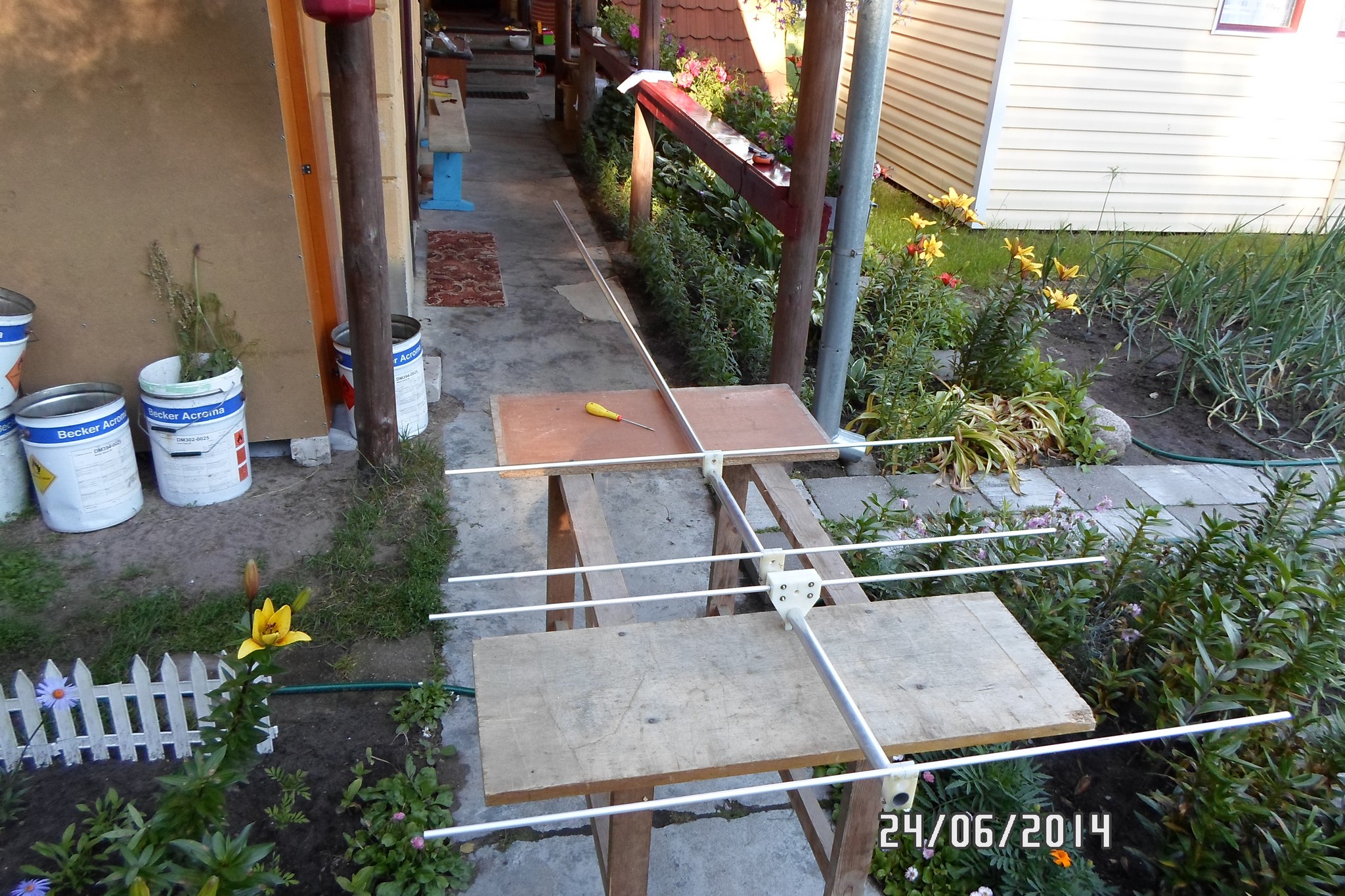

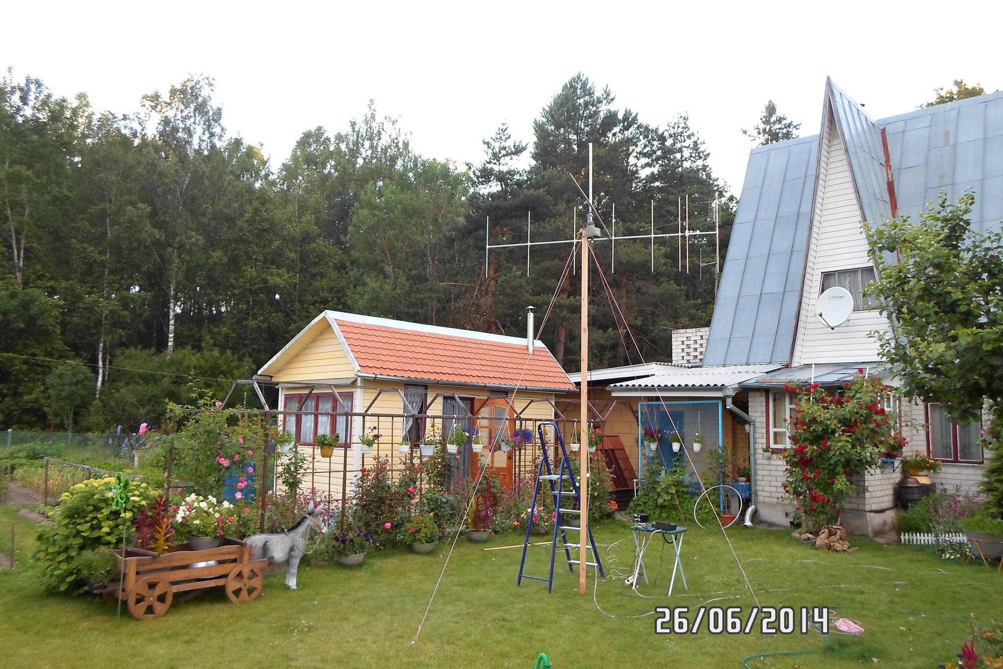

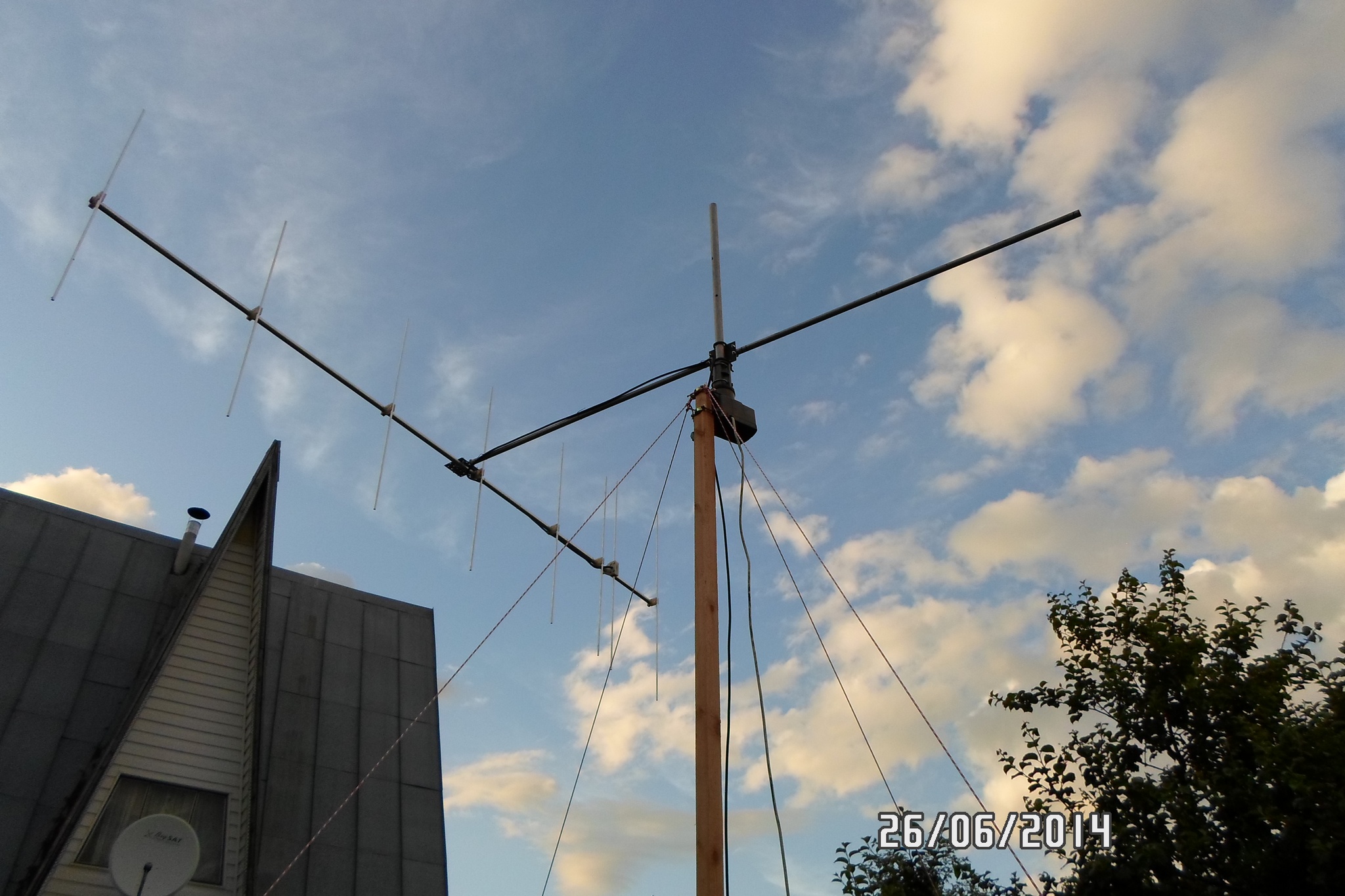

Наконец построил LE2E88S3,погонять долго не смог(прибежала соседка через 3 минуты-новости ей помешал смотреть :ni_zia: :ti_pa: ),в FM участке КСВ 1,1-1,2 :dan_ser: :-ok-: :co_ol:
На Полевом Дне обкатаю. Огромное спасибо за расчёт антенны!
