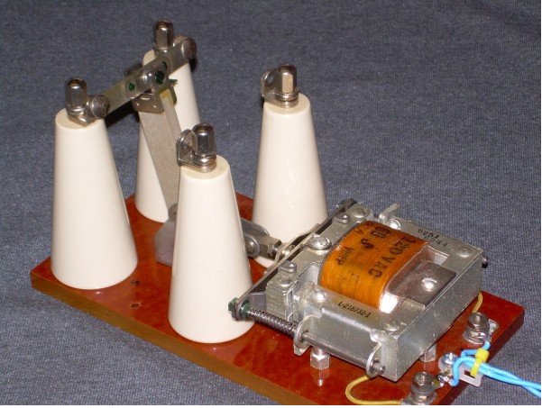

EU4DGC
Re: Антенный коммутатор - своими руками.
Сообщение EU4DGC »
Классный Шэк.!!! Да я вроде не против нового и свежего взгляда на вопрос. Просто уже порядком надоели товарищи которые постоянно репостят ссылки, а сами ручками ничего не делают. Камень не в ваш огород. Прошу прощения за наезд.

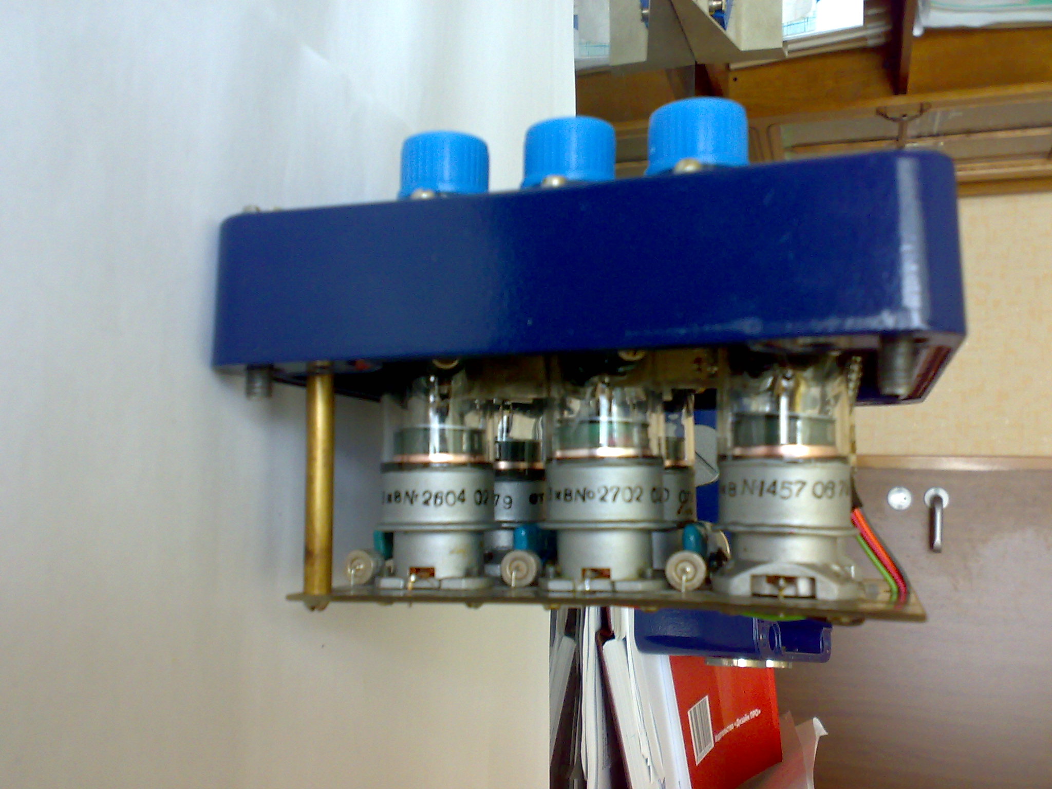

Антенный коммутатор на рэн33
