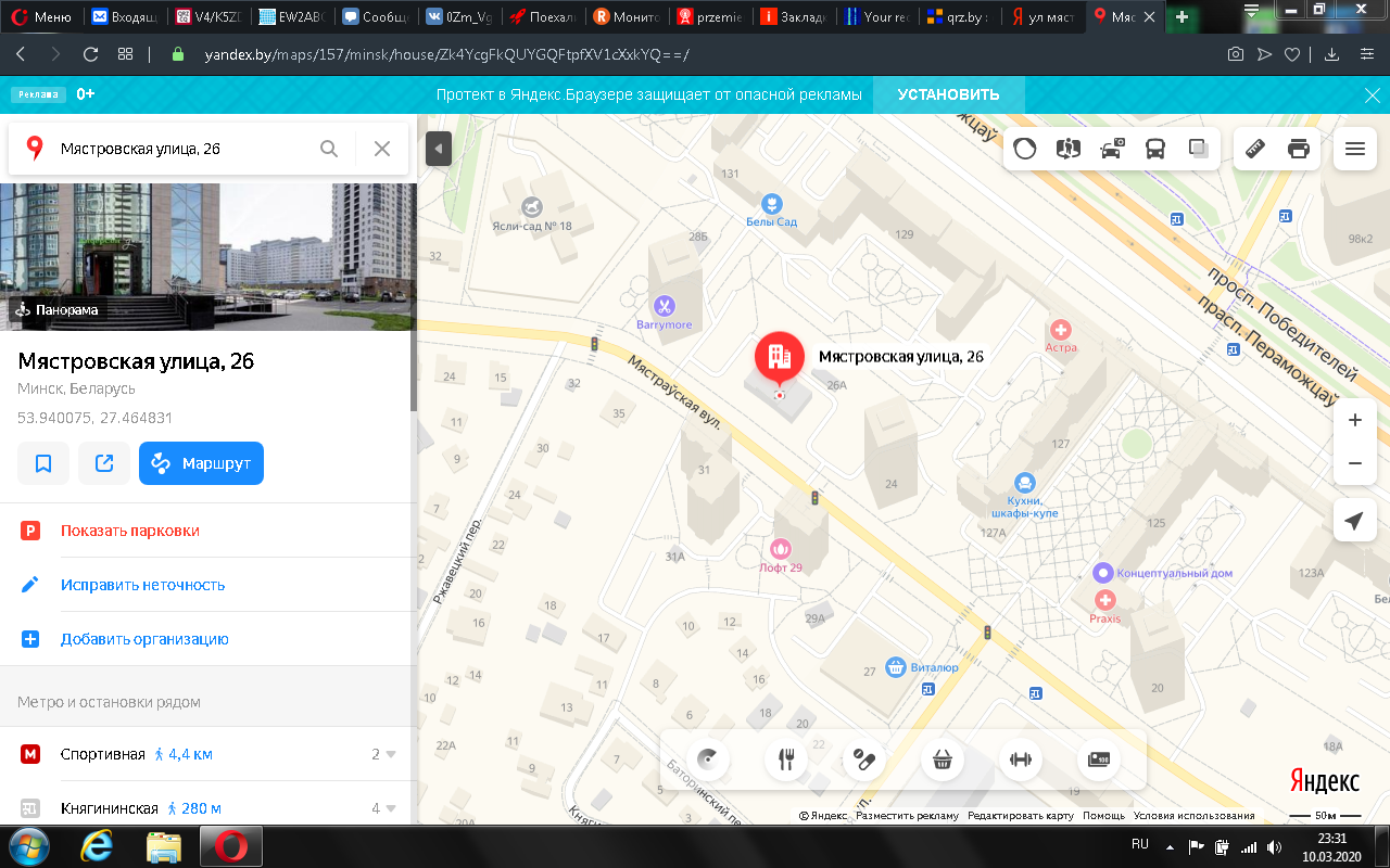

Появилась новая помеха на укв месяц назад. Дома палки доходят до уровня 5-6 баллов. Сегодня проехался по району нашел эпицентр в 1км от дома. Что именно так фонит еще не в курсе, наблюдается круглосуточно. Скрин сделан на СДР подключенный к автомобильной антенне, предположительно от источника дистанция 20-50 метров (Мястровская 26)
На портативку уровень -80дБм

Поступила информация о мощной точке Wi-Fi запущенной недавно в том здании. Скорее всего это она.
