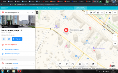

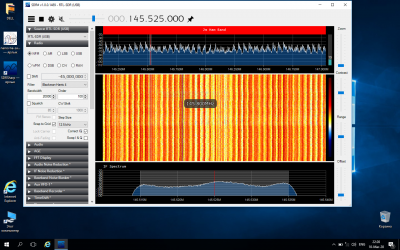

Появилась новая помеха на укв месяц назад. Дома палки доходят до уровня 5-6 баллов. Сегодня проехался по району нашел эпицентр в 1км от дома. Что именно так фонит еще не в курсе, наблюдается круглосуточно. Скрин сделан на СДР подключенный к автомобильной антенне, предположительно от источника дистанция 20-50 метров (Мястровская 26)
На портативку уровень -80дБм
- Сообщения: 962
- Откуда: Antennae Galaxies
Re: Помехи на радиолюбительских частотах
Поступила информация о мощной точке Wi-Fi запущенной недавно в том здании. Скорее всего это она.

LPV-100-12EW2ABC писал(а):Появилась новая помеха на укв месяц назад. Дома палки доходят до уровня 5-6 баллов. Сегодня проехался по району нашел эпицентр в 1км от дома. Что именно так фонит еще не в курсе, наблюдается круглосуточно. Скрин сделан на СДР подключенный к автомобильной антенне, предположительно от источника дистанция 20-50 метров (Мястровская 26)

Помеха круглосуточно, поэтому источники света исключены. К тому же мы вечером с сдр когда вся подсветка горела проехались по району и вдоль светящихся Победителей. Все чисто помех такого уровня больше нигде нет даже близко.EUEW писал(а):
LPV-100-12
- Сообщения: 962
https://www.chipdip.by/product/lpv-100-12
https://www.belchip.by/product/?selected_product=09493
Если это оно, то как бы это надо изъять из продажи. Сотня таких по городу и даже служебная связь накроется.
