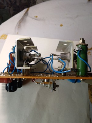

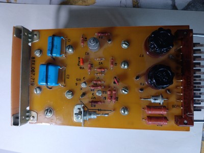

Нужна помощь
- Сообщения: 4
- Зарегистрирован: 08 июн 2025 08:41
- Сообщения: 277
Re: Нужна помощь
Это один из модулей однофазного тиристорного регулятора электродвигателей типа БУ3509 или БТУ3601 или около того. Если есть кто-то знакомый из могилевского БРУ, кафедра электропривода они скажут точнее и схемой даже может поделятся
73, VE3EUT, EW1CK
73, VE3EUT, EW1CK
- Сообщения: 4
Re: Нужна помощь
Спасибо за информацию, к сожалению знакомых нет, а схема не помешала бы, попробую перерисовать.
- Сообщения: 125
- Зарегистрирован: 20 мар 2013 20:47
Re: Нужна помощь
Такие блоки использовали для выпрямления и стабилизации напряжения на обмотке возбуждения мощного двигателя постоянного тока. Стандартная схема такого узла:
- Стаб ОВ.jpg (8.66 КБ) 2531 просмотр
МТС +375(29) 276-шесть-276
А1 +375(44) 576-шесть-276 Viber WhatsApp Сергей
- Сообщения: 4
Re: Нужна помощь
Спасибо за схему.
- Сообщения: 125
Re: Нужна помощь
И да, забыл добавить, блок расчитан на питание от 2-х фаз, т.е. 400 В. и подстройкой выходного напряжения 200-250 В. Меньше получить не получится - мост полууправляемый, одна полуволна проходит полностью.
- Сообщения: 4
Re: Нужна помощь
Благодарю за информацию.
