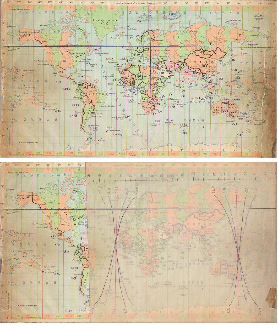

В августовском номере журнала «Радио» за 1983 г. вышла статья большого энтузиаста 160 метрового диапазона Альфреда Баркова UT5AB «Прогнозирование DX QSO на диапазонах 160 и 80м». Проштудировав статью, я изготовил планшет с наклеенной на оргстекло прямоугольной проекцией карты Земли, а на листах кальки вычертил линии терминатора через каждые 15 дней и использовал его два десятка лет, пока дома не появился компьютер. Графики и таблицы из архива.

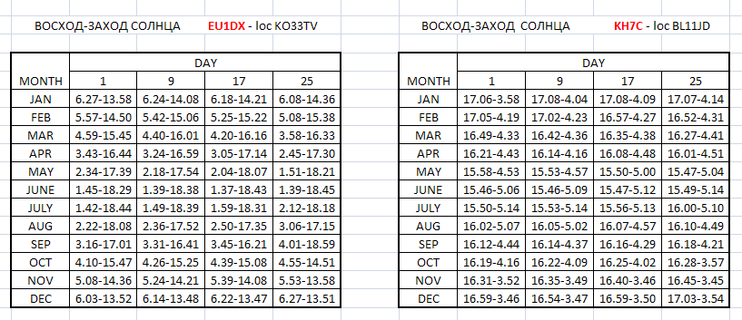

Ярким примером является связь Андрея EU7SA с KH7C на 160 метрах: связь проведена за 4 минуты до рассвета в KH6.

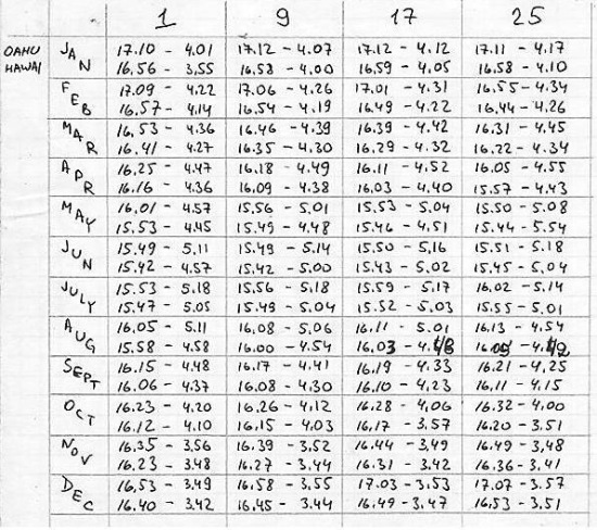

После анализа информации по островам были выбраны 4 самых крупных острова:

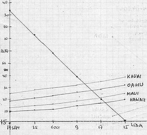

Hawaii, Oahu, Maui, Kauai. По координатам этих островов рассчитаны время восхода и захода Солнца на целый год через 8 дней (на 1, 9, 17 и 25 числа каждого месяца) и внесены в таблицу.
На основе таблиц сделаны соответствующие графики. В результате видны два периода в году, где линии восхода KH6 и захода EW4, а также захода KH6 и восхода EW4 на графиках пересекаются, т.е. совпадает время восхода и захода Солнца. Это периоды с середины февраля до конца марта и с середины сентября по конец октября.
Восход Солнца у EW4MM – заход в KH6
Восход Солнца в KH6 – заход у EW4MM
Восход Солнца в KH6– заход у EW4MM
